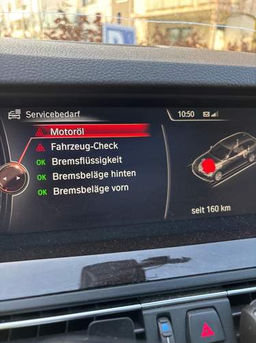

Guten Tag BMW Experten,
ich habe folgendes Problem mit meinem BMW F11. Das digitale Serviceheft im Bordcomputer mit den Servicedaten ist nicht mehr sichtbar, also verschwunden. Der Vorbesitzer hatte auch das Problem. Wie kann man die Daten wiederherstellen im Bordcomputer ?
Ich wäre sehr dankbar, wenn da jemand eine Idee hat. Sonst müsste ich zu BMW fahren.

Da wirst du um einen Besuch bei BMW wahrscheinlich nicht rumkommen. Dort kann, ueber das Werkstattsystem, die History von den Servern aus Muenchen wieder eingespielt werden.
Das kann passieren wenn man selbst Einträge vornimmt.
Dein BMP Partner stellt diese aus der Historie aus München wieder her.
Das war bei meinem auch mal, nachdem ich versehentlich die Historie per DeepOBD gelöscht hatte. Nach einem Service bei BMW waren alle Einträge automatisch wieder da.
