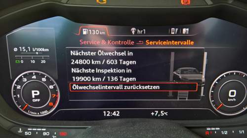

Also meine Werkstatt kann den Ölwechselservice getrennt von der normalen Inspektion zurücksetzen.
Bei mir wurde nicht einfach alles zurückgesetzt.
Siehe Bild, aufgenommen sofort nach dem ersten Ölwechsel. Da war das Auto 1 Jahr und 7 1/2 Monate alt, deshalb zur 2-Jahres-Insprektion noch 136 Tage ( 4 1/2 Monate), das sind dann die 2 Jahre.
Die Ölwechsel-Anzeige ist variabel, bei mir fing die mit 24.800 km und 603 Tagen an. (Nicht mit 30.000 km 730 Tage, wie man evtl. annehmen könnte...). Nach 3 Monaten stand da 581 Tage, dazwischen mal viel weniger (unter 500) - je nach dem gerade aktuellen Fahrprofil. In meinem Fall ein Anstieg um ca. 90 Tage nach sehr langer, sehr gemütlicher Autobahnfahrt.

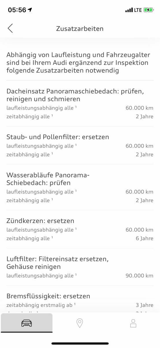

Der TT Bj 2016 hatte noch ein Service Heft aus Papier. Aufgrund der Digitalisierung hat mein jetziger TTS Bj 2018 so etwas nicht mehr. Wie gelangt man nun an die Informationen, was bei den anfallenden Inspektionen gemacht werden soll, was meiner Meinung nach dort drin gestanden hat?
Wenn jemand etwas weiß bitte ich um links etc. Wäre super nett. Sollte das Thema hier schon existieren bitte ich das zu Entschuldigen. In der Sufu bekam ich auf "Service Heft" kein vernüftiges Ergebnis :(
[Von Motor-Talk aus dem Thema 'Service Heft' überführt.]
Auf MyAudi siehst du zu deinen Fahrzeugen alle nötigen Zusatzarbeiten mit den jeweiligen Intervallen
Vielen Dank für deine Antwort, da sind die bereits ausgeführten Service notiert, und irgendwelche Zusatzarbeiten bei 60.000km etc
Mir fehlen die kompletten Angaben, was alles gemacht wird bei z. Bsp. Inspektion nach 2 Jahren oder 30.000km
das hat früher alles haarklein in einer Art Tabelle mit Häkchen dort drin gestanden.
