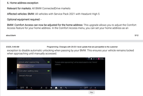

@Disco69 schrieb am 5. August 2025 um 12:32:16 Uhr:
Hat schon jemand Infos das als Update die Standorteingabe für Digital Key Plus kommen soll ?
Jedes mal wenn ich zb. zum Mülleimer gehe begrüßt mich mein Auto und öffnet sich. ;-)
Beim 3er und 5er soll das funktionieren...ist ja auch OS9
Hallo Disco69,
aktuell ist das ortsgebundene Verhindern der Öffnung im Update 03/2025 nur für Headunit High 5 geplant. (s. Anhang) Im X1 U11 ist offenbar High 3 verbaut. Insofern müssen wir noch etwas warten!
Änderungen 03/2025.XX
@Ladgaz schrieb am 5. August 2025 um 16:38:59 Uhr:
Hallo Disco69,
Danke Ladgaz für die kompetente Antwort, wenigstens jemand der mich versteht...
