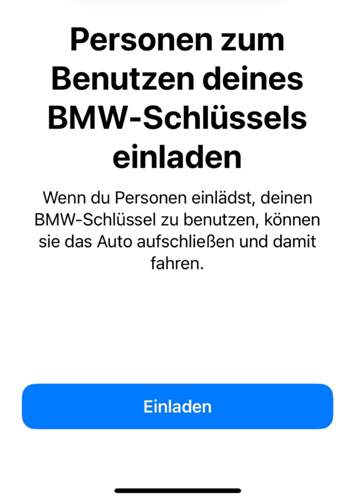

Ich habe auf meinem privaten iPhone den Digital Key installiert. Funktioniert und ist auch in der Wallet abgelegt.
Nun möchte ich auch mit meinem Firmen-iPhone diese Funktionen nutzen.
Ich gehe also beim priv. iPhone in die Wallet, tippe auf den Digital Key (blaue BMW-Card), dann rechts oben auf die 3 Punkte und lade mich über meine geschäftliche Mobilnummer und SMS (in diesem Fall iMessage) ein.
Ich bekomme aber dann die Meldung, dass "der Autoschlüssel nicht geteilt werden kann, weil Absender und Empfänger dieselbe Person zu scheinen sein."
Habt Ihr eine Idee/Lösung?

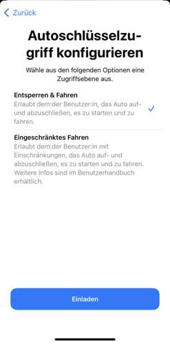

@SSkyMarshal danke Dir für die Rückmeldung. D. H. Du konfigurierst die Berechtigung direkt mit der Einladung? Komisch, bei mir scheint das nicht zu funktionieren. Es gibt nur diese eine Berechtigungsoption. Sowohl bei der Einladung als auch später bei der Verwaltung der eingeladenen Personen.
@SSkyMarshal schrieb am 27. Juni 2022 um 15:20:58 Uhr:
Über den Weg (wie beschrieben) der BMW App
Komisch, bei mir gibt es keine Optionen zum auswählen. Einfach nur die eine Variante ohne Einschränkungen. Hätte ja gern mal gesehen wie es ist, wenn ich mal nur die halbe Leistung freischalte ;-)
Geht auch nicht mit allen iPhones glaube erst ab dem 11er oder 12er. Beim 10er meiner funktioniert der Digital key jedenfalls nicht.
Funktioniert es bei euch allen mit den Einschränkungen so wie bei @SSkyMarshal?
Die Berechtigung wurde bei mir direkt mit der Einladung festgelegt. Jetzt in der App im Nachhinein kann ich die nicht mehr ändern, nur noch die Einladung widerrufen. Soll vermutlich so sein. Die Möglichkeit auf zwei Iphones mit gleicher Apple ID den Key zu haben gibt es offensichtlich wohl leider nicht.
Die von mir (mit Bild) dargestellte Auswahlmöglichkeit kommt übrigens noch VOR der Eingabe eines neuen Nutzers bzw. vor Eingabe einer AppleID.
@SSkyMarshal bei mir kommt direkt der von mir geteilte Screen. Ohne Auswahlmöglichkeiten. Offenbar geht es bei meinem Wagen nicht.
@SSkyMarshal bmw meint nun, dass dieses Feature wieder entfernt wurde. Wie alt ist Dein Wagen? Auch von 2022?
