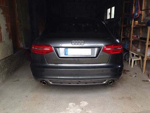

Ich werde wohl kommende woche meinen neuen A6 abholen können.
Daten: A6 2,0l TDI, Bj. 05/2011 S-Line Sportpaket advanced.
Was ich gerne nachrüsten möchte, wäre der hintere Diffusor. Kann man den so ohne weiteres bei meinem nachrüsten? Was braucht man dafür und wieviel würde das so ca. kosten incl. Lackierung, also so grob über den Daumen?

Dann halt den originalen S-Line anpassen. Kostet vielleicht etwas mehr, Du musst aber nicht die Stoßstange wechseln.
Wenn dann den S6 😁
der Sline gefällt mir nicht 🙄
Naja schaun ma mal.
Gruss
@angelgixxer schrieb am 26. Dezember 2015 um 11:48:14 Uhr:
Wieviel *Handmade* ist das denn einen Sline oder S6 an einen normale Stossstange anzupassen?
Also was sind die Unterschiede wo es nicht passt?
LG
Alsooo, du musst beide Diffusoren (S line oder S6) und Standard seitlich neben den Endrohren am letzten Stück trennen, und die "Läppchen"(wirst du dann merken was ich meine) vom Standard Diffusor an den S6/line verschweißen dann schön spachteln, schleifen und lackieren dann is er fertig🙂 die Clips vom S line Diffusor sind etwas zu kurz um in die Standard Stoßstange einzurasten entweder du verlängerst sie oder verklebst/verschraubst den Diffusor von innen damit er bombenfest hält.

Er ist zu kurz... Wenn er zu lang wär hätte ich mir nicht diese Arbeit gemacht.. Bilder gab es mal sind aber nicht mehr vorhanden nach der langen Zeit

ich hab mir den Diffusor von finest-car-art.de geholt. Hab auch eine standard FL Stoßstange.
Der Typ von finest-car-art.de hat mir dann gleich noch vor Ort bei der Abholung, die Aussparung für die Anhängerkupplung ausgeschnitten.
Dann ab zum Lakierer und anschließend zum Freundlichen. Die haben mir dann im Zuge der Anhängerkupplung-Nachrüstung gleich noch den Diffusor angebaut. Das ist aber kein Akt, das kannst locker selber! ;-)

Für Lackierungen hab ich meists um 100-130 Euro bezahlt.... muss man halt schauen wer es günstig anbietet- Lacknummer gibt es dazu- wenn es nicht passt ist es ärgerlich aber kann reklamiert werden... Befestitigt wird es über kleine Schäubchen.... nix mit Klippsen 😉

70€ waren das 2014.
Also an den vorderen Enden werden die Links und Rechts jeweils an einer schrauben geführt und befestigt, der Rest ist geclipst!
Man muss da zwar schon sehr vorsichtig umgehen damit, weil der Diffusor aus GFK ist, und doch eher mal reist oder bricht. Wenn der aber sauber lakiert ist und sauber verbaut sieht das echt TOP aus. Passt perfekt!
