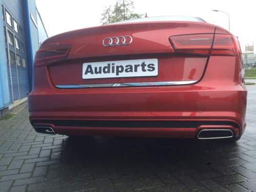

In 2013 habe ich ein Bild gepost von meinem damaligen A6. Der lackierte Diffusor hat mehr als 200.000Km perfekt gehalten.
Seit 1.Dezember 2015 - jetzt schon über 77.000Km - fahre ich einen 4G Limousine Facelift. Wieder Granatrot und wieder mit lackierten Diffusor. Hällt schon wieder perfekt.

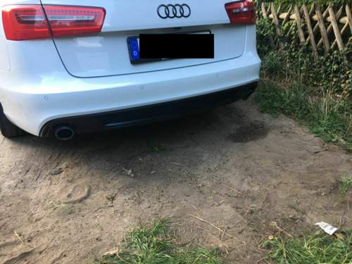

So hier auch mal mein Versuch mit Plasti Dip.
Das schöne ist ja, dass es problemlos entfernbar ist und man sich nicht auf eine Farbe festlegen muss.

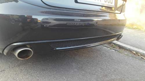

Ich habe meins in schwarz glänzend lackieren lassen.
