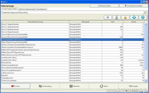

...und der Füllstand des DPF in Richtung 100 Prozent geht...
da geht noch was. 😁
siehe bild.
Dpf220prozent
