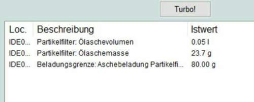

Anbei Bilder aus VCDS. Hat jemand eine Idee was es noch sein könnte?
Anlernen selbst macht das Auto nicht, habe die Variante mit Zündung ein, 5 Sekunden warten, Zündung aus - 40 Sekunden warten (das ganze 5 mal) getestet.
Das hat leider auch nicht geholfen.
Der DPF wird doch nicht voll sein?

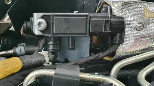

Ich würde jetzt ja Sagen, eine vor und eine nach dem DPF. Sonst kann man ja kein Differenzdruck messen.
Meine Meinung.... Finde keinen gelösten Schlauch... Was ein Mist....
Ich gucke später mal, aktuell keine Zeit, kann nur vom Handy aus antworten aktuell.
Das wäre echt klasse.....! Vielen Dank! Würde gerne wissen wo der Schlauch hin geht.... Also der rechte... Bzw. Der in der mitte angebrachte!
Die Schläuche gehen beide zum DPF. Einer vor und einer nach dem Filter. Und ja, an den Differenzdrucksensor gehören 2 Schläuche. Schau mal am DPF, wohin beide Leitungen führen, die eine müsste bei dir demzufolge irgenwo "lose" enden.
Danke, kannst mir grade nen Foto machen?
Auto steht in der Werkstatt... Die sagen da gehört nur einer dran.
Dafür habe ich 2 sensoren verbaut. Der 2te ist direkt hinter dem ersten verbaut. Hast du das auch?

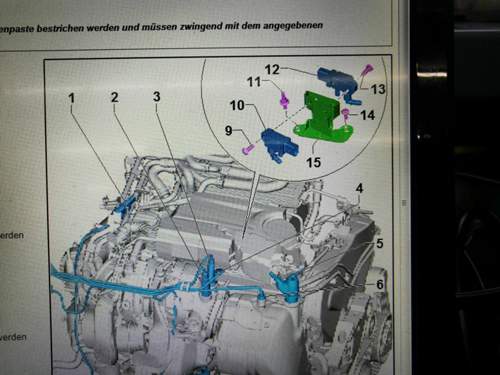

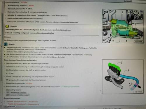

Aber hier mal paar andere Fotos.

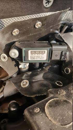

Ein Bild kann ich gerade nicht machen, da mein Auto gerade nicht greifbar ist. Wie soll aber ein Differenzdrucksensor eine Differenz messen, wenn nur ein Druckschlauch abgeschlossen ist? Damit kann er ja nur den atmosphärischen Druck gegenmessen, jedoch keinen Vor- und Nach-DPF-Druck. Übrigens kannst du die Anschlüsse auch googeln.
Asche auf mein Haupt: ich muss mich korrigieren! Bei mir ist auch nur einer der beiden Druckschläuche am Sensor angeschlossen. Den anderen kann ich gerade nicht verfolgen, da diese Hitzeschutzmatte wahrscheinlich durch die Kälte zu reißen droht. Aber die Frage, woher der Sensor den Differenzdruck genau bezieht werden wir hoffentlich noch klären können. Man lernt nie aus.

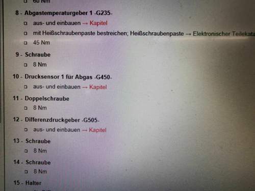

Es sind 2 Sensoren gegenüber verbaut, Differenzdruck und abgasdruck, abgasdruck wäre legitim gegen atmosphärischen Druck zu messen, beim Differenzdruck sind auf anderen Bildern im Programm 2 Schlauch Leitungen zu sehen.
Die einzige Lösung wäre, das der Differenzdruck aus beiden Sensoren ermittelt wird, einer vor und einer nach dem DPF.
Na hoffentlich bekommt die Werkstatt das hin. Nach Tausch bleibt die Motor Kontroll leuchte an. Unolasibler Wert..... Daher habe ich selbst geguckt und nur einen Schlauch gefunden.... Ich weiss nicht weiter
Vielleicht musst du auch nur die Grundstellung durchführen, die vcds z. B nicht kann, nur VCP vielleicht, oder Odis.
Prinzipiell wäre es ja möglich, über 2 sensor Werte den Differenzdruck zu ermitteln.
Somit könnte jeder sensor mit 1er Leitung auskommen. Diese dann laut Werkstatt Leitfaden mit Druckluft richtung dpf freiblasen.
Rückmeldung.... Fehler gefunden.... Der 2te Sensor war defekt....
Vielen Dank eure Hilfe.
Allerdings wurde jetzt festgestellt das Ventildeckel und Zylinderkopf Dichtungen undicht sind.... Habe eine tolle Garantie Erweiterung die leider nicht zahlt, undichtigkeiten übernehmen die nicht.
Kostenpunkt..... 3500€ ??
Kulanzanfrage wurde gestellt.... Bin gespannt
Was meinst du mit der zweite? Ist der zweite nicht der Differenzdruck sensor? Hattest du nicht etwas geschrieben, der sei neu und es ginge ums anlernen?
Ja, davon ist die freie Werkstatt ausgegangen.... Rausgestellt hat sich dann, dass der 2te Sensor defekt ist. Und daher die falschen Werte kommen.
Der erste Austausch hat ja nicht geklappt, Fehler ist geblieben.
