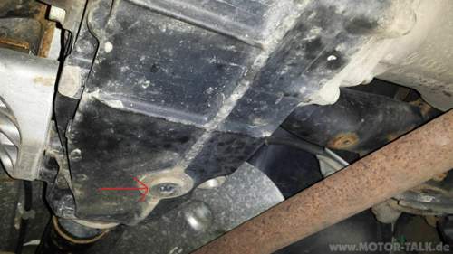

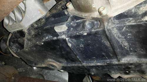

Mal ne "blöde" Frage. Hab mal 3 Pics gemacht vom Diff. Ist die Ablassschraube die die ich markiert habe? Wenn ja ist mir zwar klar wie ich das ÖL raus bekomme aber "wie" bekomme ich denn das neue rein? 🙄
20130715-192818
20130715-192825
20130715-192812
Ja, das ist die Ablassschraube!
Einfüllschraube - wenn du von hinten draufschaust, dann müsste die Schraube rechts oben - ungefähr da wo die Antriebswelle reingeht - sein.
Ich habs mit einem Schlauch und einer Spritze gemacht - sonst kommt man nicht ordentlich ran!

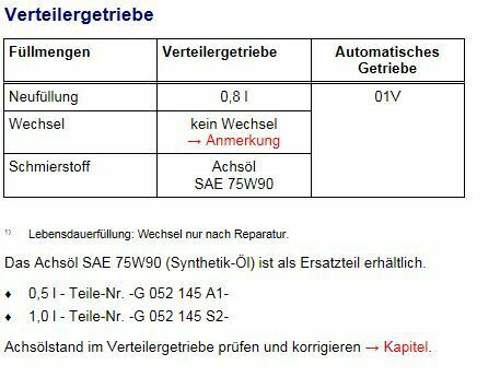

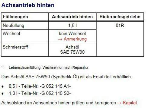

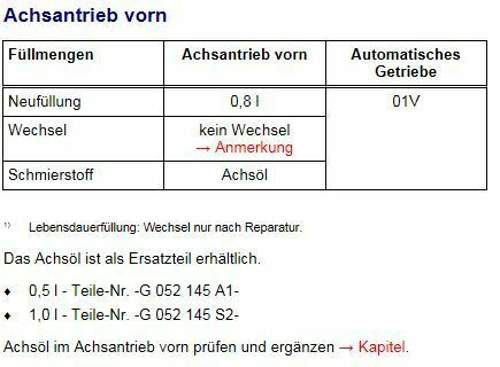

Stimmen diese Angaben hier ungefähr? Und sind das die Mengen, die man benötigt?
Audi unterscheidet nämlich im Wartungsplan zwischen Neubefüllung und Wechsel. Beim Wechsel ists immer weniger, weil man wohl angeblich eh nicht alles rausbekommt. Kann mir da jemand was zu sagen?
Differential vorne mit TT5 – 75W-90 / ca. 0,8 Liter

Differential hinten – 75W-90 / ca. 1,5 Liter
LM Vollsynthetisches Getriebeöl (GL 5) SAE 75 W-90

Theoretisch bräuchte man in Summe (für alle 3 Sachen) 3,1 Liter – ich hab mir damals 3,5 Liter bestellt – am Ende blieb aber ein guter halber Liter (eher so 0,6-0,7 L) übrig.
Beim Verteilergebtriebe (mitte) funktinioniert es im Prinzip genauso wie beim Diff hinten.
Beim Achsantrieb (ganz vorne beim Gebtriebe) – gibt’s leider keine Ablassschraube und zur „Kontrollschraube“ kommt man auch nur ziemlich beschi..en ran! ;-)
Ich hab einen Teflonschlauch + Spritz verwendet – vorher alles abgesaugt und dann auf dem gleichen Weg das neue Öl „reingespritzt“ – bis es überläuft und dann schnell wieder zugeschraubt – fertig.
