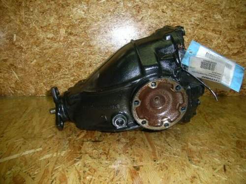

gestern stellte ich, während der Getriebespülung meines W210 E240 Bj.99 Mopf fest, dass mein Differential vollkommen ölfeucht war.
Ich habe vor mich in meinem kommenden Urlaub selbst dessen anzunehmen.
Habe auch schon Anleitungen mit (fast) allem drum und dran gefunden..
Zwei Fragen blieben hierbei allerdings offen.
1. Wie viel Öl soll ich besorgen?
2. Überall sehe ich Bilder mir der Ablassschraube. Aber wo befindet sich die Schraube zum Einfüllen des Öls?
P.S. Den Mechanikern war es gestern unmöglich den Getriebestecker zu lösen/tauschen. Ist so ein Vaico-Teil verbaut. Hier und da liest man, dass der Vaico-Stecker Mist ist. Was heißt Mist? Sitzt der zu locker oder ist der so unpassend/groß, dass man den - einmal reingedrückt - nur schwer wieder rausbekommt?
Ein- und Ablassschraube beim Differential werden mit 50Nm angezogen.
Neue Verschlusschrauben A000 997 62 32 kosten übrigens beim MB-Händler pro Stück Euro 1,47 plus Steuer. Da denke ich nicht drüber nach, sondern erneuere die Schraube.
Sie waren bei mir (Stand Juni 2016) sogar bereits mit Trockendichtmittel versehen (ich dachte das sei nicht mehr der Fall). Wenn kein Trockendichtmittel drauf ist, mit Petec 97215 Gewindedichtung abdichten.
Meine Ölempfehlung fürs Differential: Fuchs Titan Sintopoid FE 75W-85 GL-5 (mit der benötigten MB 235.7 Freigabe). Da gibt es aber unterschiedliche Meinungen.

Die Frage stellte sich mir, weil im Netz sehr viel Panik wegen der Einfüllschraube gemacht wird.
Nicht ohne Grund heißt es: "Mach die Einfüllschraube zuerst auf. Nicht dass Du das Öl ablässt und am Ende keines einfüllen kannst, weil Du die Einfüllschraube nicht ab kriegst."
"Kein Schlagschrauber" ist angekommen, aber was macht man, wenn die Einfüllschraube sich nicht bewegt? Gibt man auf??
Also ich hab das bei ca. 8 verschiedenen w210 w208 gemacht. Da waren richtig gammelige exemplare bei. Aufbekommen hab ich die immer. Bisschen warm machen und wd40 und das geht. Nur nicht reissen oder schlagschrauber nutzen.

Mit welchem Drehmoment zieht man Ein- und Ablassschraube beim Differential an?

beim Diff-Ölwechsel schreibt MB neue Schrauben vor. Diese sind mit einem 14er Imbus zu lösen. Erst Oben, dann Unten die Ablaßschraube lösen.
Differentialöl, DC Zusatz 30ml 0009898203 13,29
MB bietet ein Heulverminderungsöl an. Vor der Neubefüllung einfüllen.Lüftungsventil wechseln. Ringschlüsselweite 17.
Befüllen lässt sich das mit einer Großraumspritze aus der Apotheke. Drücker oben Rausziehen, Finger unten drauf halten, Öl oben rein, Drücker drauf und Spritze rumdrehen und Einfüllen. Einige Getriebeölflaschen haben einen Rüssel. Mit dem geht schon mal die halbe Flasche so rein.
Ich habe das Vollsynthetische SAE75W140 von Castrol genommen und damit gute Erfahrungen gemacht.
Die Vollsynthetischen Öle haben Additive drin, die die Gummis geschmeidig halten/machen. Bei mir war nach 40TKm das Diff dicht.
Das Entlüftungsventil an der Oberseite des Differentials hat die Teilenummer A126 350 00 90 und kostet 14,96 € zzg. Mwst. Mein Hinterachsmittelstück ist leider auch ölfeucht. In den nächsten Tagen wird das Hypoidgetriebeöl SAE 75W-85 samt Entlüftungsventil gewechselt.
Im Anhang befindet sich eine Datei. Auf den Abbildungen ist beispielhaft das Entlüftungsventil zu sehen. Es ist eigentlich kein klassisches Ventil, sondern ein offener Entlüfter und lässt sich durchpusten. Die Luft strömt durch das Röhrchen und tritt oben an drei Seiten unterhalb des Deckels aus. Es ist also gut möglich, dass nach etwa 20 Jahren Betriebsdauer die Öffnungen durch Schmutz und Korrosion blockiert sind und im Differential aufgebauter Druck an den gealterten Simmerringen samt Hypoidgetriebeöl entweicht und das Differentialgehäuse außen mit Öl befeuchtet.

Das Entlüftungsventil sitzt nicht oben sondern hinten und Öl sollte man ein 75/140er nehmen...
@drago2 schrieb am 12. August 2016 um 15:31:15 Uhr:
Kommt man problemlos daran?
