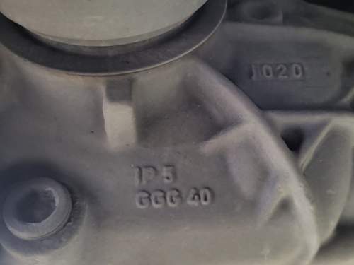

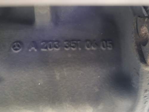

Hallo Leute,
Vor 3 Wochen habe ich ein Thread geöffnet wegen einem "heulenden/jaulenden" Geräusch während der Fahrt. Habe viele Werkstätte besucht, die die Geld machen wollten meinten Radlager aber die sind in Ordnung und heute Hobbywerkstatt gewesen, ein Mercedes Mechaniker der in seiner Freizeit schraubt hat eine Diagnose gemacht. Differential Defekt!
Das hatte ich im Sinn, weil das Geräusch genau in der Mitte hinten kommt nicht von den Rädern.
Also kurz gefasst, mein defektes Differential hat die Teilenummer A203 351 0605. Muss ich nur das suchen oder passt auch ein anderes wie A204 350 0614?
Kennt jemand eine gute Seite die gebrauchte/generalüberholte Differential Teile verkaufen? Am besten mit 1 Jahr Garantie.

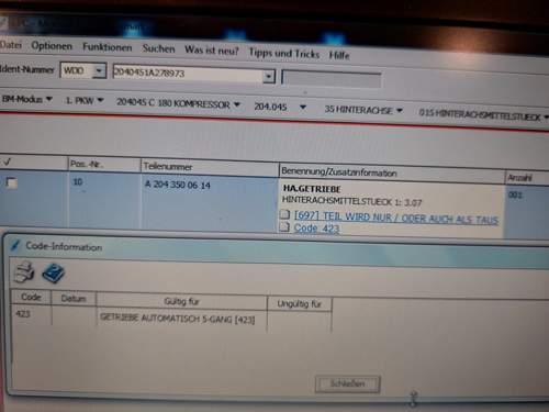

Dein W204 hat nach deiner FIN die übrigens eine Ziffer zu lang ist ab Werk das Differential mit der Teilenummer A 204 350 06 14 verbaut und das hat ein I von 1: 3.07.
Siehe Foto
Die Übersetzung muss 100% stimmen sonst erhälst du Steuergerätefehler. Diverse Umcodierungen auf eine andere Übersetzung wären natürlich auch noch möglich. Würde ich dir aber alleine schon wegen der Automatik nicht empfehlen.
Deine fotografierte Teilenummer A 203 351 06 05 kennt EPC nicht. Das wird wahrscheinlich nur die Gussteilenummer sein.

Diese Teile Nummer die du hier zeigst habe ich auch oben geschrieben, weil sie mir ein Auto Schrott-Händler am Telefon gegeben hat und meinte "du fährst ein w204, die Teilenummer muss mit A204 anfangen"...
Muss ich noch auf was achten oder reicht nur diese Teilenummer? Dieses 3.07 ist dann bei der Teilenummer dabei ne?

Ich habe deinen Opener schon vollständig gelesen und das du so ein DIFF mit der passenden Teilenummer wohl schon irgendwo gefunden kannst.
Das Übersetzungsverhältnis ist bei den Differentialen A 204 350 06 14 immer 1: 3.07.
Ich habe es nur erwähnt damit du kein falsches kaufst und einbauen lässt. Die Gussnummer kann auch bei anderen Differentialen identisch sein, das heißt aber nicht das die darin verbaute Übersetzung überall gleich ist.
.... und meinte "du fährst ein w204, die Teilenummer muss mit A204 anfangen"...
Die W204 Ersatzteile fangen zwangsläufig nicht immer mit den Teilenummern A 204 an. Aus Kostengründen werden einige Bauteile auch in weiteren Modellen verbaut.

Also ist für mich relevant das Übersetzungsverhältnis 1:3.07?
Ich war heute bei Mercedes und die dürfen keine Teilenummer rausgeben, angeblich falls es nicht passt oder Probleme gibt Haftung etc.
Kann mir jemand wenn ihr Zeit habt 1-3 differentiale raussuchen die bei mir passen...
Hier auf der Seite: https://mb-teilekatalog.info/view_SubGroupAction.php?... sind 2 Stück mit einem I von 1: 3,07 aufgeführt.
Ob das zweite mit der Teilenummer A 204 350 17 62 aber mechanisch bei dir auch passt kann ich dir nicht beantworten.
Also alles ohne Gewähr.
MB EPC hatte wie man in meinem ersten Foto sehen kann für deine FIN nur das A 204 350 06 14 ausgegeben.
