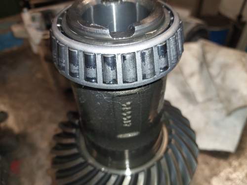

Ich habe mir ein Differential mit Lagerschaden besorgt. Das habe ich aufgearbeitet. Es wurden 4 Lager und 4 Dichtringe getauscht. Ich habe heute das AT Differential in meinen Variant eingebaut. Jetzt ist wieder Ruhe. Keine dröhnen und heulen bei 80-100km/h.
In dem Zuge wurde auch das Öl vorne vom Winkelgetriebe gewechselt.

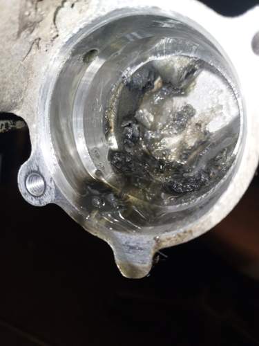

Das defekte Differential hat drei defekte Lager. Das kleine Lager der Antriebswelle sieht am Übelsten aus.

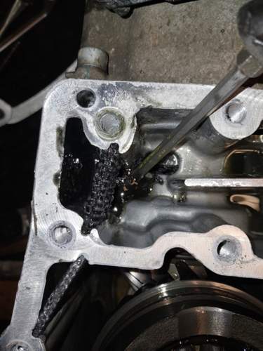

Das ganze Diff ist voll mit dem üblichen Glibber, den man auch in der Haldexpumpe findet. Die Ablagerungen finden sich auch im Lager vom Kegelrad wieder.
Eine ausführliche Fotostory gibt es im Nachbarforum.
Lagerschaden
Ablagerungen im Haldex Ölkreislauf
Ablagerungen an der Haldexpumpe

Inside at the bevel gear are to bearings and a double seal.
