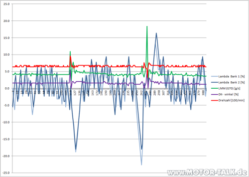

Mein Dicker macht mich grade mal wieder fertig. Seit über einem Jahr jage ich einem unruhigen Leerlauf nach. Zuletzt habe ich die Schläuche für die KGE getauscht und mich zwei Monate lang wie ein Schnitzel gefreut, dass endlich Ruhe ist. Jetzt hat es wieder angefangen... grrr!
Die Symptome: Manchmal, ganz selten und meist nur wenn er richtig warm ist, sackt im Leerlauf die Drehzahl ab. Manchmal geht er sogar aus. Wenn ich ein kleines bisschen Gas gebe, kann ich ihn wieder fangen.
Fehlerspeicher, Lambdaregelung und Aussetzererkennung tun als ob nichts wäre. LMM und Einspritzmenge sind auch locker im Sollbereich. Mit abgestecktem LMM läuft er eher schlechter.
Gas nimmt er immer gut an, auch wenn er grade am Ausgehen ist. Er läuft dann auch sofort wieder rund. Ein Problem mit der Zündung oder Einspritzung scheint mir also unwahrscheinlich. Bleiben noch Falschluft, Drosselklappe, Steuergerät und ...?
Mein Dicker: 2.8l AMX (mit E-Gas), TT5, EZ 2000, MJ 2001, 152tkm.

Management Summary:
Wahrscheinlich hat der Luftmassenmesser sporadische Ausreisser produziert.
Was bisher geschah:
Mein Dicker (FL, 2.8l AMX) ist im Leerlauf immer mal wieder abgesackt, besonders wenn's heiss war.
Was nicht geholfen hat: Neue Lambdasonde (war sowieso kaputt), neue Unterdruckschläuche (inkl. KGE), neue Zündkerzen und -spulen, Drosselklappe gereinigt, gerissene Flexrohre ersetzt.
Der Fehlerspeicher blieb meist leer, nur ganz selten wurde ein Fehler "Regelgrenze erreicht" zur Lambdaregelung abgelegt.
Die Lambdaregelung bewegte sich sporadisch im Leerlauf zwischen ca. +5% und -20% (Soll ist +/- 10%).
Die LMM-Werte waren immer absolut im Soll!
Was seit den neuen Flexrohren (letzte Reparatur) geschah:
Die Aussetzer im Leerlauf sind immer mal wieder gekommen, besondern gern wenn's warm war, und wurden zuletzt schlimmer. Manchmal ging der Dicke mitten im Kreisel aus - besonders schön bei Tiptronic, wo man den Motor prinzipiell nur in der P-Stellung anlassen kann.
Mitte Juni bis Anfang Juli hat sich die Handlung dann weiter verdichtet: Zuerst gingen während der Fahrt ABS- und ESP-Lampe an, dann hat sich die Tiptronic ein paarmal übelst verschalten - beim Gangwechsel auf den Beschleunigungsstreifen ist das ganze Auto gehüpft. (Autsch!)
Wenigstens war danach jeweils was Nützlicher im Fehlerspeicher!
Im MSG: 16487/P0103 - Luftmassenmesser (G70) - Signal zu groß - sporadisch
In ABS und Getriebe: 18265/P1857 - Lastsignal - Fehlermeldung vom Motor-Steuergerät - sporadisch
Das war dann doch sehr eindeutig: Die Luftmasse ist eine wichtige Grösse bei der Berechnung des Motordrehmoments. Wenn da was nicht stimmt verschaltet sich das Getriebe, und der Leerlauf kann auch darunter leiden. Ein falscher Wert würde auch zur Lambdaregelung ausserhalb der Toleranz passen.
Nach Motorneustart war der LMM-Wert in den Messwertblöcken wieder voll in der Toleranz. Der Saubock hat sämtliche Tests nach Audi-Reparaturleitfaden immer bestanden!
Bei Wackelkontakt/Unterbruch kommt die Meldung "Signal zu klein", nicht "zu gross". Die Leitung selbst sieht auch gut aus, soweit man das ohne Ausbauen sagen kann. Es schien also wirklich ein Problem am LMM selbst zu sein.
Seit zwei Wochen fahr ich jetzt mit dem neuen LMM rum und hatte noch keine Aussetzer oder irgendwas. (Daumen drücken!)

Der VCDS-Mitschnitt eines Aussetzers gibt auch ein interessantes Bild ab.
Aussetzer
Um die Sache (hoffentlich 🙂 ) abzuschliessen:
Seit zwei Wochen sind die Flexrohre neu. Seither läuft der Motor bei jedem Wetter rund und macht auch bei einer halben Stunde im Leerlauf keine Zicken mehr. Im Moment sieht es wirklich so aus als ob das Problem gelöst wäre.
Mutmassliche Problemursachen für unrunden Leerlauf / sporadische Aussetzer im Leerlauf waren also:
Defekte Lambdasonde,
undichter KGE-Schlauch,
undichte Flexrohre.
Naja, nach gut dreizehn Jahren darf man da nicht meckern.
Fehlersuche, KGE und Flexrohre hab ich beim kompetenten Freundlichen machen lassen. Audi sieht bei kaputten Flexrohren übrigens nach Angaben des Werkstattchefs den Austausch aller Rohre inkl. Kats vor, was in der Schweiz auf umgerechnet knapp 3'000 Eurubel kommen würde. Wenn die Werkstatt einen wirklich guten Schweisser hat (und das hat er betont), kann man die alten Flexrohre rausschneiden und für ein paar hundert Kröten Originalteile aus dem Zubehör einschweissen. Bei meinem hat das anscheinend super funktioniert.
