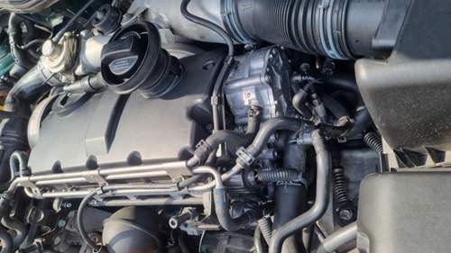

Ich hab mir ein Golf 4 1,9 TDI, 101 PS und mit 254.000 Kilometer gekauft. Ich hab aller dings mit der Zeit gerochen, das er stinkt. Jetzt bin ich mal längere Strecken gefahren und höhere Geschwindigkeit und als ich zuhause ankam hab ich gehen das mein ganzer Unterboden von der Fahrer Seite voller Diesel ist. Ich hab die zwei Schläuche gefunden von wo Diesel rauskommt und ich bräuchte jetzt eure Hilfe. Von wo kann man die kaufen oder soll ich direkt zu VW?
Im Anhang sind Bilder zu finden wo ich jetzt endeckt habe wo was rauskommt. Bei dem oberen hab ich was draufgeschmiert was sehr hart wird und dicht macht. Würde trotzdem gerne alle beide tauschen+schellen.

Kontrolliere bitte auch die Tandempumpe selbst. Oft ist eine Undichtigkeit dieser für Dieselverlust und darauffolgend auch poröse Kühlwasserschläuche verantwortlich.

Genau das ist der Punkt. Der Dieselschlauch selbst ist nicht undicht wird durch Diesel auch nicht Undicht. Die Kühlerschläuche hingegen schon.
Der Diesel tritt an der Tandempumpe aus, also als erstes diese abdichten und wenn die Kühlwasserschläuche darunter schon aufgequollen sind, dann diese auch. Merkt man auch an schwarzen Krümeln im Kühlwasserbehälter.

Und wenn die Kühlwasserschläuche zum AGR- Kühler, welche unterhalb der Tandempumpe verlaufen, erstmal kaputt sind, ist deren Austausch echt keine schöne Arbeit. Habe ich bei meinem AXR gemacht, Spaß macht das nicht.

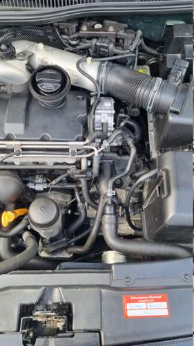

Ich habe bei meinem Golf 4 jetzt zwei Dieselleitungen gewechselt wo ich gesehen habe das da Diesel austritt. Aber is stinkt immer noch nach Diesel, am meisten auf Autobahn Fahrten. Wenn ich zu Hause ankomme richt es sehr stark. Wo ist die Pumpe und aus was muss ich achten? Bitte wenn es geht mit Bildern. Bin ich Experte.

Hi Lukas,
die Tandempumpe ist die silberne Einheit auf der Fahrerseite des Motors (angetrieben von der Nockenwelle).
Unten zwei Bilder (dazu ist die Motorabdeckung heruntergenommen). Die Abdeckung kannst du vorsichtig nach oben von den Gummirastnasen abziehen.
Häufig tritt der Diesel an der Verbindung zwischen Motorblock und Pumpe aus bzw zwischen den Pumpenhälften. Es gibt Reparatursätze für alle Dichtungen der Pumpe selbst oder im Zubehör für um die 200€ neue Pumpen komplett zu kaufen.
