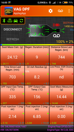

Es ist möglich sich die Regeneration anzeigen zu lassen. Man kann mit einem Bluetooth OBD Adapter (15 Euro) und einer App für Android bei vielen VAG Fahrzeugen denn Zustand des DPF anzeigen. Die App heißt VAG DPF und funktioniert tadellos. Der Wert 100%+2 ist die Rußbeladung. Es werden die Temperatur vor und nach DPF angezeigt sowie die Beladung mit Asche.
O Gott, das sind so viele zahlen. Das würde mich überfordern .
Gibt’s das auch für IPhone?
