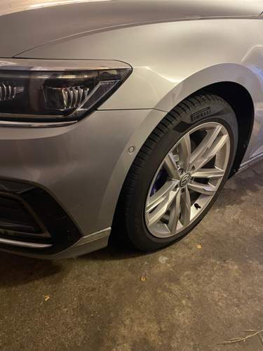

Ich schildere eine Situation, die ich heute erlebt habe.
Ich bin langsam aus einer Einfahrt rechts auf eine Straße gefahren.
Ich konnte sie schlecht einsehen wegen auf der rechten Seite parkenden Autos.
Plötzlich fuhr ein Auto auf der gegenüberliegenden Straßenseite auf mich zu.
Ich habe das Auto erst sehr spät gesehen, so das ich eine Vollbremsung machen musste.
Der Abstand zwischen dem fremden Auto und zwischen meinem Auto hat geschätzt weniger als 50 cm betragen.
Warum gab es kein Abstands Warnsignal von meinem Auto ?

War das PDC aktiv? Wenn ich langsam vorwärts fahre schaltet das Navi entsprechend auch auf die PDC Darstellung (2015er B8)
Wenn deine Ausstattung am Fahrzeug keine Eck Radar hat gibt es keine Warnung, die pdc der alten Generationen sind zu ungenau bzw. Zu langsam da sie nicht soweit sehen

Deine Situation beschreibt aber ein vorwärts raus fahren oder ? ...und seitlich hat er keine Sensoren. Der Winkel hat für die Sensoren einfach nicht mehr gepasst.
Nach hinten ist er etwas besser abgesichert zb Ausparken, was ja auch sehr langsam passiert..

Mein GTE ist MJ 2021 und hat Umfeldüberwachung ( Eckradar)
@derSentinel schrieb am 6. Juli 2025 um 20:55:19 Uhr:
Er hat Umfeldüberwachung und seitlich dafür die (Radar) Sensoren
Die Situstion beschreibt ein vorsichtiges herantasten , weil ich wegen parkenden Autos die Straße nicht einsehen konnte
@Pakros schrieb am 6. Juli 2025 um 21:13:32 Uhr:
Umfeldüberwachung ist keine 360° Überwachung
