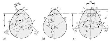

Es hat leider alles gepasst nur die Abgastemperatur will bei normaler Fahrt nicht die notwendige Temperatur erreichen. Daraus folgt es muss die Nockenwelle sein. 🙁
Bei Vollgasfahrten tritt dieses Problem nicht auf, da genug Hitze im DPF herrscht.
Ich habe auch die Erhebungen auf der richtigen Nockenwelle gefühlt.
Den BPW Motor gab es tatsächlich auch ohne DPF. Gesteuert wird das durch Fahrgestellnummer und Motorkennbuchstabe. Dies war mir beim Kauf nicht bewusst 😠
Jetzt stelle ich mir die Frage warum hat es die ersten 4000km funktioniert?
Wahrscheinlich habe ich in den richtigen Abständen doch Vollgas gegeben. 🙄 Des Weiteren ist meine Frau auch ab und zu gefahren. Vielleicht wollte sie schnell zum Shopping fahren um mehr Zeit im Einkaufszentrum zu verbringen 😉😛
Also vielen Dank nochmal!
zwei nachfrager:
temperatur bei normaler fahrt ? fehlersuchbaum will gemessene temperatur bei eingeleiteter notregeneration
erhebung erfühlt ?
erhebungen haben beide nw die sind nur unterschiedlich ausgeführt:
vgl: 'wie zuletzt von avantiavanti und shardas und mir schon festgesetllt haben ist der unterschied der nocken marginal hier mal ein bildchen
https://encrypted-tbn0.gstatic.com/images?...
der ganz rechte plattere ist dpf tauglich (bild dient nur als vergleich, ist nicht der echte nockenkreis) die linken entsprechen eher der nicht dpf welle, ist am besten zu erfühlen
