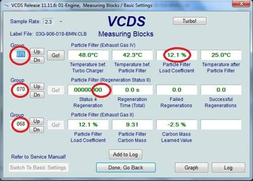

Vergesst nicht, dass nur abgeschlossene Regenerationen im MSTG abgelegt werden. Abgebrochene Versuche tauchen da nicht auf.
Wenn die Regeneration abgebrochen wird, hat sie dennoch einiges an ruß rausgebrannt und es kann einige hundert km dauern bis die Regeneration vollständig durch ist.
Bespielsweise hat bei mor eine 5min Stadtverkehr Regeneration für die nächsten 300km ausgereicht, ich hatte täglich geloggt. Als die dann abgeschlossen war, stand da 1000km seit letzter Regeneration obwohl er bei 650km schon den ersten versuch hatte.
Werden denn abgebrochene Regenerationen nicht in dem Messwertblöcken angezeigt? Bin mir nicht sicher aber irgendwo zwischen 100-104 gibt es die einzelnen Felder, wo der Status usw. angezeigt wird.
Ich bin ganz Ohr.
Es war eine Fragestellung und kein Feststellung. Ich weiß nur das es diese Felder gibt in den Messwertblöcken, nur ob die dort abgelegt werden weiß ich nicht, da ich diese Problematik nicht habe.
Hab jetzt keine Lust runter zu laufen und VCDS anzuklemmen, Fußball läuft.
Hab im Netz was ähnliches gefunden, allerdings auf englisch und die Nummerierung ist nicht auf den 4f bezogen. Bild im Anhang. In diesem Fall wäre es Messwertblock 70.
