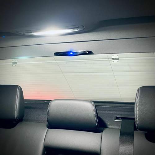

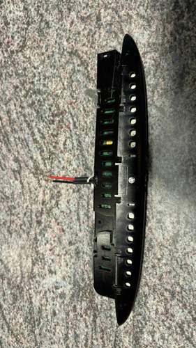

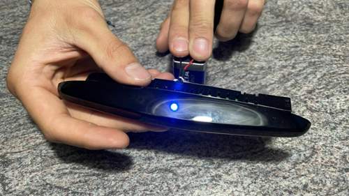

Hallo ins Forum,
ich möchte nun auch endlich diese LED einbauen, am besten in die Parktronic-Anzeige hinten.
Im W204-Forum habe ich gelesen, dass man auch das Plus direkt an der Zuleitung zur Heckscheibe abgreifen kann und den Minus z. B. von der Innenraumleuchte nutzen könnte. Dadurch wären die Leitungen kürzer und man müsste nicht zum Sicherungskasten im Kofferraum.
Hat das jemand bei einem W212 MoPf schonmal einmal umgesetzt und könnte vielleicht kurz berichten?
Danke und viele Grüße
Andreas
PS: Welche LED habt ihr benutzt? Meine soll nicht blinken, sondern am besten einfach nur blau leuchten ...
Hallo Andreas,
in meinem Beitrag vom 24.April 21 habe ich einen Link zu einem aktuell noch laufenden ebay Angebot. Da kannst du dir die Farbe ganz nach Wunsch aussuchen. Super hell.
Ansonsten kann man den Strom sicher auch direkt von der Heckscheibe nehmen. Da mein Kabel hinten schonmal an Relais und Massepunkt angeschlossen war, hab ichs einfach so gelassen. Hinten kommt man vielleicht auch besser ran als im engen Bereich über der Hutablage/C Säule.

Ich hab meine in der oberen Kunstoff Abdeckung der Heckklappe montiert, mit nur 1mm Superhell mit Edding übermalt.
Die hintere PTC Anzeige sehe ich in meinem T eigentlich nicht im Spiegel, vielleicht sitz ich falsch?

Soo, das Werk ist vollendet. Ich habe die beiden Kabel bis in den Kofferraum verlegt. Sieht professionell aus, finde ich. Bin gespannt, wie es im Alltag funktioniert.
C9afc69e-38e6-4727-8a06-3917798fd268
Sieht aus wie original, sehr schöne Lösung 🙂
Es funktioniert bestens, ich habe keine Regeneration mehr verpasst.

So, heute hat zum ersten Mal die neu eingebaute LED geleuchtet. Richtig, die Regeneration läuft. Ich freue mich.
Allerdings ging die Lampe nach 30 Sekunden wieder aus, um nach 20 Sekunden wieder anzugehen. Dies setzte sich in den nächsten 10 Minuten so fort. In unregelmäßigen Abständen an und wieder aus.
Mir scheint es so, dass die Heckscheibenheizung bei der Regeneration nicht permanent zugeschaltet wird. Kann das jemand bestätigen?
