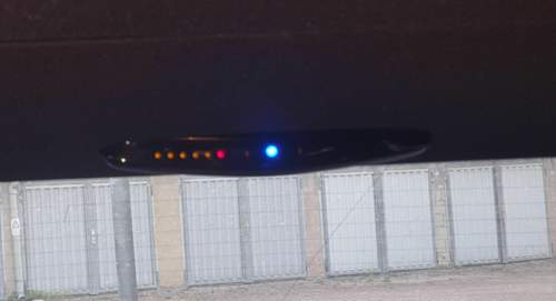

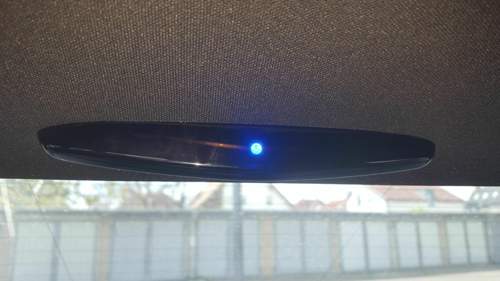

Ich hole den Faden mal wieder hoch. Ich hatte zur Anzeige der Regeneration eine grüne Blink LED zwischen Hutablage und C Säule geklemmt. Leider nicht so gut sichtbar bei Sonne und man musste sich ganz schön verdrehen, um es im Rückspiegel zu sehen.
Jetzt habe ich eine helle blaue LED in den LED Balken der Einparkhilfe eingebaut.
https://www.ebay.de/itm/253361705428?...
Schön hell, sieht man auch bei heller Sonne und direkt im Spiegel ohne sich zu verdrehen.
Und man sieht sonst nichts davon. Die LED steckt unter der Plastekappe im Innengegäuse.
Mit anderen LED
Nur blau
Nochmal ein kleines Update. Die letzten beiden Regenerationen habe ich problemlos mitbekommen. Selbst wenn man nicht direkt hin schaut. Die LED ist so hell, dass man es auch sieht, wenn man z.B. aus dem rechten Seitenfester guckt.
Hoffe ich sehe bei Dunkelheit die Straße noch :-)

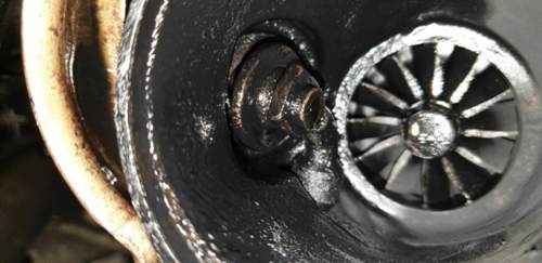

Könnte auch der Abgasgegendrucksensor B60 bei der AGR hinten sein.
Schau mal die Werte mit Xentry an.
Weiters können auch andere Sachen dafür verantwortlich sein, dass der DPF schneller verrußt. Turbolader, Injektoren etc.
Mit höheren KM-Leistung wird die Regeneration häufiger. Liegt nicht am DPF sondern eben an der Verbrennung.
Bei mir zB ist es der Turbolader, der an der Abgasturbine ölt und dadurch mit den Abgasen auch Öl in den DPF kommt.
Regeneration alle 100km.
Waren die 350km vielleicht sehr viel Kurzstrecke?
