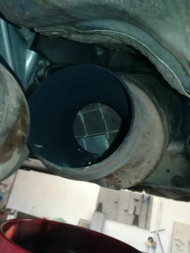

Wie erkennt man eine Partikelfilter regeneration? Ich habe eine 200 BT seit 3 Monaten und ich habe noch keine Partikelfilter regeneration bemerkt. Eco anzeige leuchtet immer grün,drehzahl ist immer gleich,bei meine alte Zafira habe ich alle 600 bis900 km das gemerkt. Bin für alle antworten dankbar.

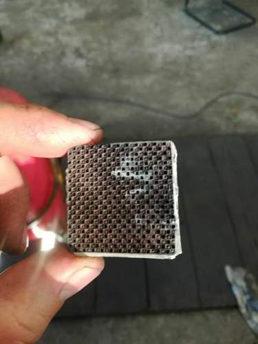

Evtl. Partikelfilter defekt.
Das verrußte Hinterteil hatte meiner auch.
Weitere Symptome waren das er zb. nach einer Autobahnbaustelle und der damit einhergehenden niedrigen Geschwindigkeit kein Gas mehr annahm.
Auslesen war mit Autel Gerät mit Partikelfilter Anwendung möglich.
Das Steuergerät hat es garnicht mitbekommen aber man konnte sich die Füllung des Filters auslesen und er hat sich nicht mehr gefüllt.
Diagnose ist auch mit Hebebühne oder Wagenheber möglich einfach anheben und die Auspuffschelle nach dem Partikelfilter lösen dann kann man in den Filter mit einer Lampe schauen.
So sieht es aus wenn der defekt ist

Na am günstigsten ist es die Schraube zu lösen und erstmal zu schauen ob der Filter heil ist.

Meiner mit neuem Filter ist auch nach 8tkm noch sauber um die Endrohre.
Es scheinen viele 350er defekte Filter zu haben.
