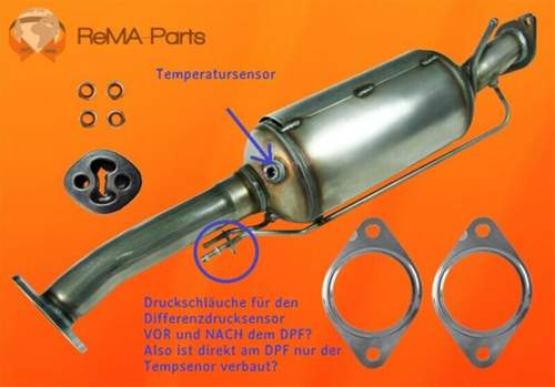

Nach einer kurzen Fahrt wieder gelbe MKL und Motorstörung. Dann haben wir die live Werte ausgelesen, und siehe da.... ein Sensor liefert einen Wert, der andere Wert steht still.
Komisch nur, da der Differenzdrucksensor ja getauscht wurde und der Temperatursensor auch. Eventuell ein Druckschlauch defekt?
Vielleicht könnt mich jemand aufklären? SIEHE BILD 🙄 lieg ich da soweit richtig?
Hat jemand von euch eine ungefähre Ahnung wiviel solch ein Sensor kostet und wie viel der Austausch kostet? Der DPF muss ja wieder runter.....
Danke

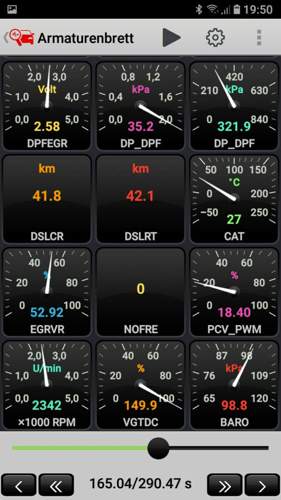

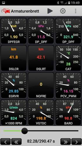

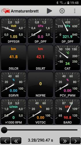

Hey Leute....
ganz kurz nochmal 🙄
Also, der DPF ist neu, die Temp Sonde ist neu, der Differenzdrucksensor ist neu.
Ein Wert vom Differenzdrucksensor läuft, der andere steht still.
Also....bleiben nur noch die Druckschläuche?

Also ich würde mal die Schläuche abmachen und durchpusten (Hoffentlich haben die Jungs andere Schlauchschellen als die Orginalen genommen)
Falls die Schläuche frei sind besteht auch noch die Möglichkeit das du ein defektes Neuteil (den DDS) erhalten hast, sollte nicht passen, kann aber vielleicht trotzdem...
LG Bruno
...so liebe Leute, habe den Wagen heute aus der Werkstatt geholt. (nicht die Werkstatt die den Filter verbaut hat)
Ergebnis des ganzen Schlamassels: ein langer Riss im Druckschlauch, somit hat der Motor Falschluft gezogen.
Der Filter musste nochmal durchgepustet werden da er sich wieder zugesetzt hat, dann wurde dieser wierder verbaut, neue Schläuche von Differenzdrucksensor zum DPF, der defekte Druckschlauch wurde getauscht, werte zurückgesetzt.... Auto läuft wieder wie gewohnt.
das wär ja zu schön gewesen, aber da ich das Glück immer an meiner Seite habe, kam es wie es kommen musste:
30 km wo ich den Wagen aus der Werkstatt geholt habe, hat er begonnen zu regenerieren. Ein Tag später auf dem weg zur Arbeit wieder regeneration. Auf dem weg nachhause startete ich den Wagen wo er direkt im Leerlauf versucht hat zu regenerieren. War ungefähr das gleiche wenn man im Auto sitzt und man die Servopumpe aus dem Dämmerschlaf hollt.... 2x und danach MKL, ein paar Kilometer und MOTORSTÖRUNG.
Fehlecodes ua: P253F Sensor Motorölqualität, Kraftstoffregelventil war glaub ich auch dabei.
Wir haben ua den Nachbau DPF im Verdacht und werden den alten originalen nochmal reinigen und einbauen, da wir vermuten dass der Nachbau DPF falsche Differenzdruckwerte liefert.
Was noch auffällt ist dass das Auto während des Fahrens nicht rußt.
Wie sind die soll Differenzdruckwerte beim KUGA?
Forscan live Werte
https://youtu.be/7crQyllRjwc

hier nochmal die live Werte.
Da stimmt doch etwas nicht. Die Werte sind viel zu hoch und der 2te bleibt unverändert ob motor an oder aus?
Screenshot-20180617-194819-forscan-lite
Screenshot-20180617-194947-forscan-lite
Screenshot-20180617-195018-forscan-lite
