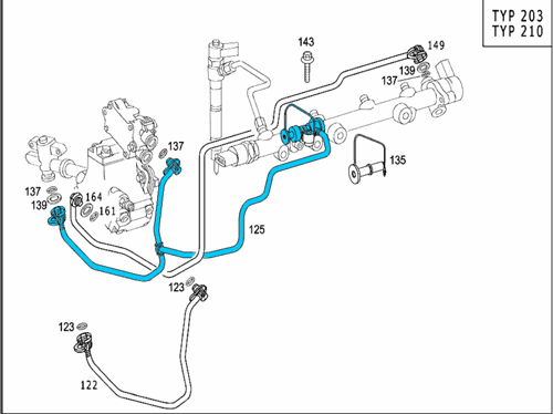

So, habe jetzt die Kraftstoffleitung getauscht. Mußte danach jedoch ziemlich genau 40 Sek. orgeln, bis der Motor wieder lief.
Es scheint also - zumindest bei meinem Wagen - kein Rückschlagventil zu geben, dass ein Rücklaufen des Kraftstoffes bei geöffnetem Kraftstoffsystem verhindert und es scheint eine Menge zurückzulaufen, denn bis die ersten Zündungen kamen, musste ich ca. 35 Sek. orgeln.
Hatte die defekte Leitung zwar erst unmittelbar vor dem Tausch demontiert, aber der Wagen stand halt gezwungenermaßen mehr als 2 Tage mit dem Loch in der leitung.
Die neue Leitung hat zwar ein Entüftungsventil, das sich öffnen ließ (Im Gegensatz zur alten Leitung), aber ich hatte keine passenden Schläuche und auch keine Pumpe zur Hand.
Für den Kraftstofffilterwechsel werde ich mir eine passende Pumpe besorgen. Die Orgelei hat mich schon eine Menge Überwindung gekostet!

Mein altes Entlüftungsventil in der Leitung, die ich zerbrochen habe, habe ich auch nicht aufbekommen.
Habe gestern mal den weissen Clip mit einem Schraubenzieher kaputt gedrückt. Danach erst konnte ich den Verschlußstöpsel herausziehen. War entweder schon im Neuzustand defekt (Produktionsfehler???) oder es ist in den letzten 9 Jahren irgendwie kaputt gegangen, was ich aber nicht glaube. Sieht eher so aus, als ob da mal Mist verbaut wurde.
Ich nehme an, dass bei Dir der gleiche Murks verbaut ist und Du das Ventil deshalb auch nicht geöffnet bekommst?!
Das neue Entlüftungsventil ließ sich dagegen ganz leicht öffnen (Sicherungsring gegen Fahrtrichtung - also nach "hinten" schieben und dann Stöpsel in Fahrtrichtung - also nach "vorne" herausziehen). Das neue sieht auch etwas anders aus. Der Stöpsel und der Sicherungsring sind jetzt grau. Beim alten Ventil waren die beide weiß.
Wenn man dann in das Ventil schaut, sieht man eine federbelastete Kugel, die durch den Kraftstoff nach vorne gegen einen Dichtsitz gedrückt wird. Mann kann diese Kugel mit einem Schraubenzieher leicht nach hinten schieben.
Habe noch nicht ganz verstanden, wie das funktionieren soll, da diese Kugel durch eine Absaugpumpe - wie sie z.b. der Freundliche einsetzt - vermutlich gegen den Dichtsitz gesogen wird und damit keine Luft entweichen lassen dürfte.
Werde mal mit dem alten Ventil einige Experimente machen, um zu sehen, wie ich beim Kraftstofffilterwechsel vernünftig - also ohne langes Orgeln - entlüften kann.

habe heute meinen Kraftstofffilter gewechselt und bin dabei wie folgt vorgegangen:
1.) Voll getankt (bis Tankstop ausgelöst hat, danach aber nicht noch mehr eingefüllt wg. dem empfindlichen Tankgeber!)
2.) Den neuen Filter habe ich angegossen
3.) Den Anschluß vom Ablaufschlauch (der mit dem weissen Clip, Zur Hochdruckpumpe) mußte ich mit etwas WD40 einsprühen und einige Minuten warten, da der Anschluß ziemlich fest im Filter saß.
Habe die ganze Sache so organisiert, dass die Anschlüsse möglichst kurz offen waren. Also erst die Schelle des Filters lösen und dann erst die Kraftstoffschläuche. Nach dem tausch des Filters auch erst die Schläuche wieder montieren und danach erst die Schelle wieder festziehen.
Nach dem Zusammenbau sprang der Motor ohne Orgeln an und lief ohne Aussetzer, als ob nichts gewesen wäre.

Hallo nochmal,ich weiß, das Thema "Kraftstoffsystem entlüften" ist schon sehr oft behandelt worden. Habe in diesem Zusammenhang dennoch eine Frage, auf die ich in den anderen Freds keine Antwort gefunden habe.
Mein Problem ist, dass ich beim Tausch des Thermostaten die Entlüftungsleitung (s. Anhang blaue Leitung) gehimmelt habe (Heißt, dass sie abgebrochen ist).
Frage: Läuft jetzt das Kraftstoffsystem leer, wenn das Kraftstoffsystem an der o.g. Stelle einige Tage offen ist (Habe nämlich nicht innerhalb weniger Stunden eine Ersatzleitung bekommen), oder befindet sich im Rücklauf zum Tank irgendwo ein Rückschlagventil, das das verhindert?
Anders gefragt, muß ich die gesamte Entlüftungsprozedur incl. Filterangießen machen, wenn ich erst am Montag die neue Leitung einbauen kann?
