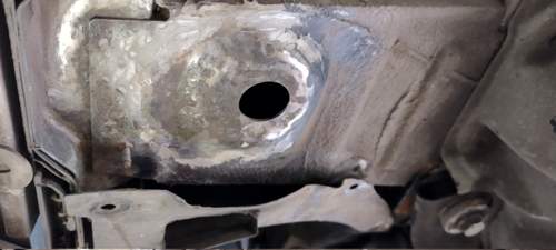

Ich habe diese Teile genommen die passen
eBay-Artikelnr.:145201906043

Hi, die hatte ich auch schon gesehen. Wenn ich das Fahrzeug eingebe, sagt eBay „passt nicht“ aber wenn es für W639 ist, sollte es doch eigentlich passen oder? Und die Bleche sind dick genug?
@Suzun schrieb am 20. Juni 2024 um 08:05:20 Uhr:
Mit nur 1,1 mm finde ich sie etwas zu dünn.
Du meinst
dieses
hier?
Das originale Blech ist auch nicht dicker.
Basst scho!

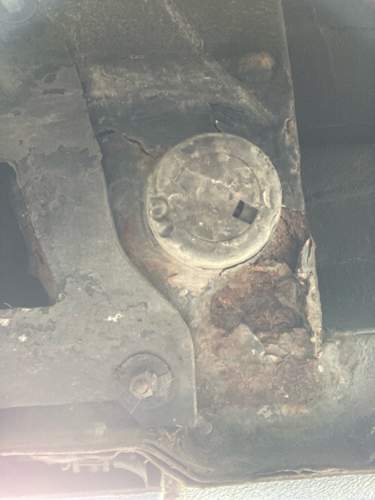

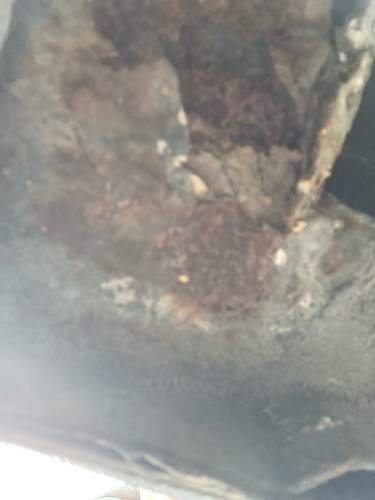

Wenn du die Rost entfernt, wie sieht es den aus? Bei mir war er so wie im Bilder. Habe etwas lackiert und mit Unterbodenschutz eingespruht.

@Schouten schrieb am 20. Juni 2024 um 14:07:01 Uhr:
Achtung :
Das ist die Aufnahme für Hebebühnenträger ( Kunstroffteil fehlt ) nicht die Wagenheberaufnahme.
Die Ebaybleche kann man für kleines Ged selbst anfertigen und die in frei Wählbarer Stärke und abmessungen.. Zu Teuer Viel wichtiger ist was drunter ist den für die aufnahme des orig Wagenhebers sollte ein Verstärkungsblech aus 2,5 mm Material der das Rohr trägt selbst angefertigt und eingepasst werden den da hängen einige hundert Kilo drauf..
das Äussere Deckblech hat nur nebensächliche tragende Funktion.. Das kann man als Blechstreifen selbst anfertigen.. einfach ein Loch reinbohren und anpassen..
dann habe ich noch eine Frage wo ist die Wagenheberaufnahme beim W639
ich hebe den immer an den Teil mit der Kunststoffhülse hoch!
Nochmal…. beim 639 gibt es kein seitliches Rohr wo der Wagenheber eingreift, das war beim 638!
Ich kenne außer diesen vier Punkten noch die beiden zentralen Punkte um den 639er anzuheben.
Ist wie bei manchen Motorrädern, einige haben nur einen Seitenständer, dieser fungiert auch gleichzeitig als Hauptständer.
@jloethe, sorry das verstehe ich nicht. Was ist
den das unterschied zwischen Wagenheberaufname und Hebebühnenträger? Da ist im Bild der TE doch das Kunstof Stopfsel zu sehen?
Sorry dann ist mir ein fehler Verwechslung unterlauffen. Bei PKW habe ich diese Schweißarbeiten schon Häuffig gemacht und ich war der Meinung bei einem der ersten Vitos 638 auch .. schon Zweimal.. Am 639 war das noch nieh erforderlich.. Da muß ich echt nochm,al genauer Nachschauen.. Nochmals Sorry meine verwechslung..
