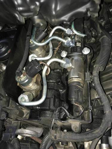

Bei mir erscheint immer wieder der Fehler meist nur zu Injektor Nr. 3. Um es günstigst zu machen, will ich einfach einen gebrauchten (nicht wiederaufbearbeiteten) mit wenig KM kaufen, selber einbauen - erscheint auch für mich als Laien von den Videos zwar maximal anspruchsvoll doch irgendwie machbar, falls der alte Injektor leicht rauskommt.
Ich brauche wohl dazu eine neue Kupferdichtung (einfach von BMW), aber wohl eine Identifikationsnummer vom neuen (gebrauchten) Injektor, die ich dann irgendwie über Rheingold (oder ähnliches) einprogrammieren muss.
Sollte man irgendwas als Laie gleich mitmachen (es gibt wohl so kleine O-Ringe beim Diesel-Rückfluß), die man vielleicht selbst tauschen kann?
Aber ist der Injektor 3 auch der 3. von 4, wenn man vor dem Auto steht und auf den Motor schaut?
Kann/soll man als Laie einfach die äußere Ventildeckeldichtung gleich mitmachen - oder vielleicht auch die "inneren" Dichtungen?

Gebrauchten Injektor verbauen ist Unsinn, vor allem wenn du kein Diagnosesystem und keine Abgleichmengen hast.
Wenn du Geld sparen willst:
- Alle Injektoren nummerieren und ausbauen. Man kann wenn man mutig ist dafür die russische Methode nutzen. Ich würde eher beim nächsten mal nen Zughammer kaufen, ich musste mich beim Losschrauben bei 2500upm neben dem Kotflügel verstecken...so angenehm ist da nicht zu arbeiten.
- Du brauchst zwingend das Werkzeug um den Sitz zu reinigen. Das sind Hülsen zum dicht machen und eine Bürste auf nem Stab. Nachschneiden würde ich nicht, nur mit Kupfer oder Nylonbürste auf nem Akkuschraube reinigen.
- Alle Injektoren zum Reinigen und Testen schicken.
- Am Ende wieder genauso verbauen.

ABER kann mir jemand sagen, wo diese "Feuchtigkeit" (Diesel? Öl?) vorne am Motor herkommt? Schien mir nicht direkt vom Injektor zu kommen, eher oberhalb, aber vielleicht "kondensiert" die mgl. Dieselwolke einfach rundherum und es ist doch eine Kupferdichtung von diesem vordersten Injektor? Welche Nummer ist das? Nr. 1 oder 4, also ganz vorne Richtung Stoßstange.
Könnte eine defekte Ventildeckeldichtung sein. Der Zylinder am Kühler ist die Nr 1

Meine Empfehlung wäre es um die Kosten gering zu halten aber keinen Pfusch zu betreiben folgendes:
1. Injektoren ausbauen und zum Boschdienst schicken zum prüfen/überholen (sollten eigentlich ganz einfach rausgehen bei Dir)
2. Schächte mit Lappen und Bremsenreiniger reinigen, Druckluft wäre gut. Dichtfläche prüfen, muss man normalerweise nicht zwingend nachfräsen.
3. Prüfen wo die Feuchtigkeit herkommt und was es ist (Öl oder Diesel). Ich denke die Verschraubung am Rail ist da etwas undicht, da der Injektor trocken ist.
4. Falls es die Ventildeckeldichtung ist, Ventildeckel abnehmen und prüfen ob der Deckel auch Plan ist. Las Dichtung kann mal ruhig eine von Elring aus dem Zubehör nehmen, die sind wirklich gut.
5. Kupferdichtungen gibt’s auch von Elring im Zubehör für einen Bruchteil.
6. Alles komplettieren und Injektoren anlernen mit dem Tester.
Hat der Vorbesitzer womöglich an dem Injektor rumgespielt oder ihn getauscht? Kannst du am Datum/Teilenummer erkennen ob der womöglich getauscht wurde.
Könnte die Leitung oder die Dichtung sein. Ich tippe auch eher auf die Leitung. Einfach mit Bremsenreiniger mal sauber machen und schauen aus welcher Richtung es wieder kommt.
