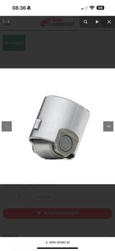

Nein nicht magnetisch, sind Aluspäne....
Wenn ich mich richtig erinnere dann sind die Späne eben schon magnetisch, da sich der Stößel um 90 grad dreht und dann die Rolle nicht mehr auf dem Nocken läuft sondern nur mehr reibt und die ist sicherlich nicht Aluminium.
Edit: das Bild zeigt die überarbeitete Version mit einem Führungsstift dass das eben nicht mehr passiert.
Die Autodoktoren haben mal in einem Video auch eine Kraftstoffschlauchschlaufe um einen Magneten gelegt...
Naja, frage wäre ja, ob man das vorsorglich macht, um Folgeschäden zu vermeiden.
Wenn die Pumpe kaputt ist, ist sie kaputt - nur die Folgeschäden machen das ja nochmal zigfach teurer.
Kommt drauf an ob die verbaute Pumpe noch die betroffene ist oder schon die überarbeitete Pumpe.
Kann man das irgendwie im eingebauten Zustand nachsehen? Wohl eher nicht oder.
