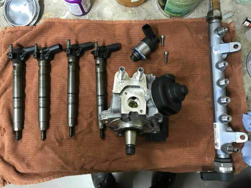

Bei meinem gehts am Donnerstag los. Erst mal die Pumpe raus und Injektoren prüfen. Ich halte euch auf dem Laufenden.
So Pumpe, Injektoren und Rail mit Leitungen sind raus. Zahnriemen-Kit, neue HDP (Bosch 500€), neue Wasserpumpe. Leitungen und Rail wird gereinigt. Neue Spritfilter. Injektoren bleiben zunächst drin bzw kommen wieder rein zum Probelauf (oder meint ihr ich soll die Injektoren zum Bosch-Dienst zur Reinigung/Überprüfung geben?)

railregelventil? Wieso einst Du dass das unbedingt neu muss? Am Verteiler sind 2 ventile/drucksensoren? Meinst Du die?
Mein Schrauber wollte die neue HDP einbauen, in einem Zahnriemen und Wasserpumpe. Kraftstoffverteiler und die Leitungen dort hin wollte er reinigen. Die Injektoren ungeprüft einsetzen - merkt ,man ja ob die einen weg haben...
Das wurde dir doch hier schon vor 6 Wochen erklärt. Wenn die Pumpe wirklich Späne gezogen hat, muss Pumpe, Injektoren, das Regelventil, das Mengenventil neu rein. Das lässt sich nicht reinigen.
Weiterhin müssen alle HD-Leitungen und auch die Niederdruckseite zum Tank hin und der Tank selbst gespült werden
TrHallo
Rail regelventil hat so kleine Bohrungen in sich,das es unmöglich ist es zu reinigen dann ist wieder notlauf vorprogramiert.würde es neu machen ca150€ .was deine Injektoren angeht kannst es ausprobieren aber wahrscheinlich wird das Auto nicht abspringen das meistens feiner metallabrieb in den Düsen die Injektoren nicht mehr richtig schließen lässt ,dadurch dann zu wenig raildruck beim Start und Motorsteuergerät sagt dann startmenge null! Also nur noch Orgeln ohne zu starten.aber Berichte uns wie’s dir gegangen ist....
Es darf kein Tropfen leckmenge bei den piezoinjektoren rauskommen bei motorstart ,ansonsten ist die Düse schon defekt
OK daran soll’s nicht scheitern...
Das ist das untere im Bild, mit dem Winkelstecker?

nochmal, meinst Du das Druckregelventil am Kraftstoffverteiler oder das Regelventil Kraftstoffmenge auf der HDP?
Ich meine die Injektoren .aber laut Bild hast du diese ja schon ausgebaut zum erneuern oder.?
