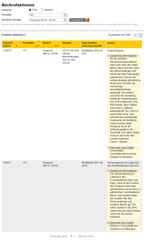

Das KBA fordert, dass AdBlue nach einem „mittleren Betriebsprofil“ für 2.400 km ausreichen muss.
Das erfordert eine geringfügige Anpassung der Bedatung.
Was das auch immer heissen soll.
Mein AB reicht jetzt für min. 11`000Km.
Nach dem SW Update nur noch 2400Km?
