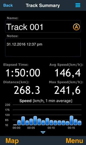

Ist zwar schon etwas her , aber Sylvester hatte ich mal Gelegenheit den A6 noch einmal auszufahren da wenige Verkehr war.
Hab die Fahrt mit GPS aufgenommen auf der A4.
Felgen sind dabei 17" mit 225er Winterreifen.
Möchte jetzt mal zur Dekra auf einen Prüfstand , da mich mal die Leistung interessiert .
Rückenwind und Bergab lässt sich nur ausschließen, bei Fahrt in beide Richtungen.
