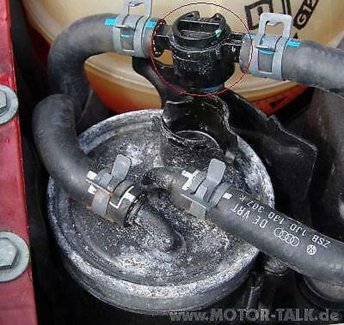

Hallo Leute!!
Mein Filter wurde so wie er aussieht wohl noch nie gewechselt. Und meiner hat jetzt 165000 auf der Uhr. Ich habe nochmals eine frage, gibt es irgendwelche intervalle die man da beachten muss?
Und was ist dieses kleine ding da? muss man das auch wechseln? Ich habe das bild mal kopiert und eingekreist was ich meine

Hallo
Das ist der sogenannte Knackfrosch , der sorgt dafür das unter 10'C der Diesel von der 'Leckölleitung' (Rücklaufleitung) wieder der ESP zugeführt wird. Auch kleiner D.Kreislauf genannt.
Der Aufbau des Ventils ist relativ einfach und deshalb gibts auch kaum Ausfälle des selbigen aber kostet ja nicht die 'Welt' wenn mans denn austauschen will.
Normalerweise ist der Interval alle 60tkm, also wenns wirklich noch der erste D.filter ist dann wirds aber Zeit...

Da wird ja gepfuscht auf dem letzten Bild der Seite! Mit Tüddeldraht macht man den aber nicht fest, dass macht nur Meister Röhrich🙂 Da sollte ne klammer drauf sitzen.
hmm alles klar,
dann werde ich am montag dann mal beides austauschen müssen. Der Filter sieht wie auf dem Bild so aus. Also gehe ich einfach mal davon aus das er schon so alt ist.
Muss man denn wirklich vorher frisches diesel einfüllen oder zieht er sich das selbst durch?
Danke aber nochmals
Befüll den lieber, kannst von dem alten wenn nötig auch in dem rein kippen wobei frischer diesel besser ist. Ansonsten müsstest du ewig und drei 3 Tage starten bis er kommt. so dauert das nicht lange bis der Motor läuft.
