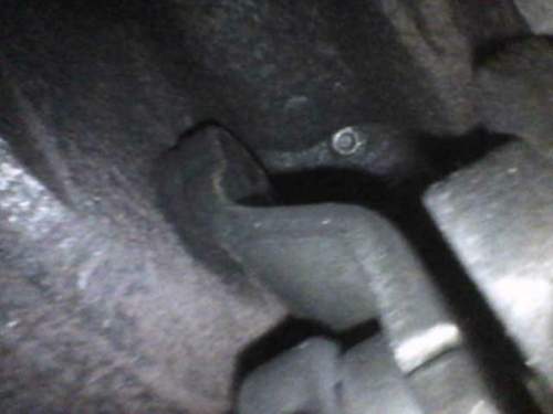

Das gleiche Problem habe ich bei meinen 525d (12/2016, 21tkm) auch. Wenn er länger als 8 Stunden stand, die Temperaturen unter Null sind habe ich nach dem Start ca. 3 Sekunden lang den Abgasgeruch, der dann auch gleich wieder verschwindet. Der Geruch kommt in meinen Fall vom kleinen Turbolader, genauer gesagt aus der konstruktiv bedingten kleinen Undichtigkeit der VTG Verstellung. Man kann es auch, wenn jemand anderes startet, auf der Beifahrerseite bei geschlossener Motorhaube ein bisschen richen. Das verschwindet aber auch dort nach wenigen Sekunden. War damit zwei mal in der Werkstatt, da mir die Rußmenge die durch das VTG Gestänge entweicht etwas zu hoch erschien. Darauf habe ich einen neuen Lader bekommen, nachden sonst keinerlei Leckagen festgestellt wurden (d.h. an Krümmer, großem Lader, AGR etc.). Nach dem Tausch wurde auch der Motorinnendruck gemessen, alles ok. Nach mittlerweile 700km sieht an dort aber auch schon wieder ein bisschen Ruß (siehe Bild 2) und den Geruch habe ich auch noch. Habe schon einen zu hohen Gegendruck aus dem DPF in Verdacht gehabt, aber da gibt es auch keine Fehlermeldung. Tippe daher auch leider "normal" bzw. "kann passieren". @ Michael 82: haben sie bei dir ein Öl mit anderer Viskosität eingefüllt?

Das mit den Mikrofiltern klingt logisch. Mir würde keine andere Erklärung einfallen. Habe auch bei 18.700 km einen Ölservice mit Mikrofilterwechsel gehabt, von daher sollte auch nichts mehr sein. Muss mal nachschaue, ob es auch wirklich neue Filter sind, oder ob die evtl nicht richtig drinsitzen. Hatte mal einen 525d e61 mit M57B25 mit 242tkm auf der Uhr und da war nichts. Was mich wundert, ist, dass ich selbst mit einem neuen Lader noch das Thema habe und das doch recht viel Ruß aus der VTG Verstelleinheit kommt. Aber das haben auch viele andere N/B47 (Foto von 320d 2018 / 22tkm). Vlt. ist der F11 auch sensibler, weil er genau da Frischluft ansaugt, wo Krümmer und Lader in der Nähe sitzen 🙁 Der e61 hat soweit ich weiß auf beiden Seiten angesagut. Darf man fragen wie viele Kilometer du drauf hast?

Habe das Auto erst seit Januar, der Vorbesitzer ist nicht viel gefahren, aber das wird sich ändern. Fahre so meine 2500km im Monat, von daher sollte der DPF frei sein. Hatte auch das Diagnosegerät dran und er regeneriert regelmäßig auf der Autobahn. Aktuelle sind laut Diagnose 6,05 g Ruß im DPF. Der Differenzdruck beim DPF passt auch. Hatte schon das Flexrohr am AGR Kühler in Verdacht, aber das ist okay. @Bernd2007 im TIS gibt es Bilder wieviel Ruß beim VTG okay ist. Ich such schnell Mal den Link. Das hat mir bei der Argumentation beim Händler geholfen. Aber der neue Lader russt leider auch. Scheint beim 525d leider etwas mehr zu sein.
https://www.newtis.info/.../EIlz3zIo
Vielen Dank.
Hier ein Bild von meiner Russ.
Bk8k0057
