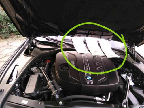

@computerfan3 kannst du bei geöffneter Motorhaube riechen wo der Geruch herkommt? Bei meinen 525d kommt immer was aus der VTG Verstellung vom Lader. Das kann man auch in warm riechen, dann halt nur sehr schwach. Passt die Dichtung an der Motorhaube sonst? Die hatte ich erst in Verdacht, hab dann Zeitung dazwischen, zugehauen und probiert ob ich sie rausziehen kann. Aber die war überall gut festgezwickt (siehe Foto).
Bei meinem ist das Loch nur so groß wie die VIN selbst.
Ps. Immernoch kein Abgasgeruch morgens mehr.
Leider kann ich es im Normalfall nicht riechen, auch beim Kaltstart morgens nicht so wirklich. Es ist nur der Geruch im Innenraum deutlich merkbar, wenn man rückwärts aus der Garage fährt.
Die Dichtung liegt komplett an, man sieht den Abdruck der Motorhaube.

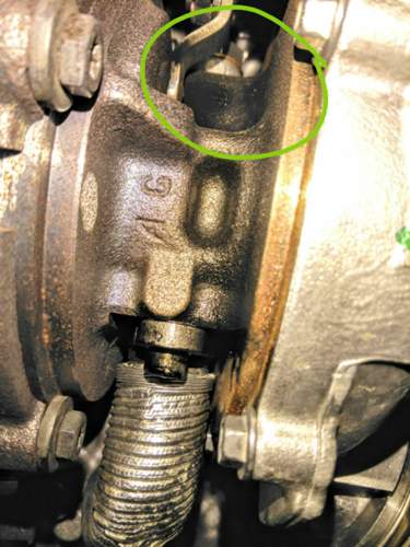

Da ist es genauso, die VTG Verstellung ist nie ganz dicht. Geht aus technischen Gründen leider nicht. Kenne keinen N47, wo nicht ein bisschen Ruß dran ist, bei B47 genauso (Foto von einem B47 9Monate, 20tkm). Steht auch so im TIS. Wundert mich nur, dass man es trotz dichtem Motorraum im Auto riecht. Kann es sein, dass die Abgase einfach in die Garage ziehen?
Das kann sein, die starken Abgase beim Kaltstart werden unterm Auto durchziehen, besonders wenn ich rückwärts fahre.
