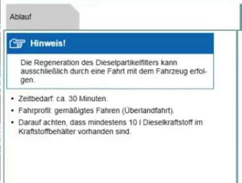

Die statische Regeneration unterscheidet sich eben doch von der normalen, weil du die normale gar nicht mehr anstoßen kannst. Wenn du oft genug abgebrochen hast. Dann hilft nur noch eine Zwangsregeneration. Die kann im Stand durchgeführt werden. Der Mechaniker soll eben nicht ewig im Kreis rum fahren sondern andere Arbeiten verrichten.
Da erwarte ich jetzt eine Quelle.
Bei BMW gibts sowas definitiv nicht. Bei Audi auch noch nie davon gehört.
Bitte einen Link dazu.
Eine manuell angestossene Regeneration kann auch im Stand durchgeführt werden entspricht aber nicht den Herstellervorschriften weil Schäden am Fahrzeug durch Überhitzung auftreten können. Daher kommt der Mechaniker nicht drum rum in diesem seltenen Fall eine Probefahrt zu machen. Hat er ja auch sonst oft genug die Zeit dazu.
Wenn das keinen Erfolg hat gibt es 2 Möglichkeiten, Neuteil einbauen oder DPF aufbereiten lassen. Letzteres i.d.R. eher nur bei freien Werkstätten.
PS:
Bei BMW steht sogar extra noch in ISTA der Hinweis (siehe Bild)
PPS:
Gerade noch gesehen, die manuelle Regeneration wird bei BMW in Stand gar nicht ausgeführt, man muss definitiv fahren.
