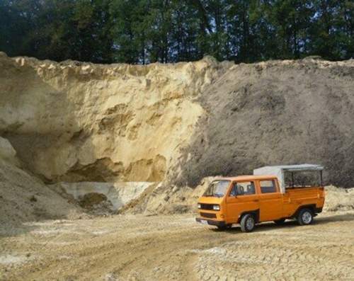

Hallo Ihr kieben T§ - Fans . Ich habe mir vor 2 Monaten eine DOKA gekauft - habe sehr viel dran gemacht ( muß zum Tüv ) . Mir ist letzte Woche eine Diesel-Leitung gebrochen ( zwischen Dieselpumpe und Zylinder . Habe eine neue bekommen und eingebaut .
Habe mir unterm Amaturenbrett vor 4 Tagen ein Kabel gelegt um hinten in der Doppelkabine Licht einzubauen . KANN es evtl. sein , das unterm Amaturenbrett IRGENDEIN Kabel lang läuft was nach hinten zur Vorglüh-Anlage geht , was evtl. auseinander gegangen ist ???
Seitdem springt ER nämlich sehr schlecht an . Muß lange orgeln bis er dann irgendwann doch anspringt . Dann qualmt er im ersten Moment wie verrückt aber läuft dann . Wenn er dann warm ist - springt er mal top und mal wieder genauso " kacke " an als wenn er kalt ist . Habe auch schon ALLE Rücklaufschläuche neu . Jetzt ist mein Gedanke das die Glühkerzen in Dutt sind - oder Dieselfilter dicht - oder Luftfilter ? Weiß nicht wo ich anfangen soll .
