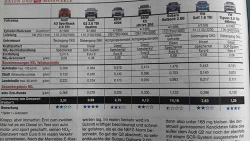

Hier mal ein neuer "Real-Test" Sieht so aus, als ob nur noch Fahrzeuge mit SCR System (AddBlue) die Werte erzielen.

@frankynight schrieb am 29. Oktober 2016 um 12:07:01 Uhr:

BMW nicht perfekt, aber schon bei den besseren Versagern, so der "Bericht der Untersuchungskommission Volkswagen" mit dem getesteten BMW F11 530xd (Typ 5K31), Zitat:
BMW 530 3.0 l Euro 6
Das Fahrzeug erfüllt den Grenzwert im NEFZ kalt-Test. Der
NEFZ warm zeigt deutliche Erhöhungen, der Messwert
liegt beim 3-fachen des Grenzwertes. Die Werte bei den
PEMS-Straßenmessungen und beim NEFZ 10 °C-Test sind
unauffällig. Vor diesem Hintergrund ist der NEFZ warm-
Wert nicht plausibel und bei der Bewertung zu vernachlässigen,
zumal die Modalwertanalyse eine Partikelfilterregeneration
indiziert.
