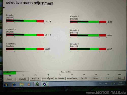

habe eine Frage an die Fachleute:
BMW E61 535d Bj. 2005 200.000 km
-Motortemperetur ca 50° C
bei eine Drehzahl von 675 1/min und 1500 1/min habe ich folgende Injektorwerte.
Muss ich mir dabei sorgen machen??? Kann ich die Injektoren einstellen???
Vielen Dank

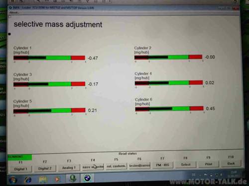

Na was meint ihr zu den Werten?
Sollt ich die mal ausbauen lassen und reinigen lassen?
Bekommen hat der Wagen immer den Standarddiesel von MOL (Magyar Olaj RT) Ungarn, daher mach ich mir Sorgen. Lebe jetzt aber seit einem Jahr nicht mehr im (schönen u. liebgewonnenen) Ungarn.
LG und Danke im Voraus
einmal bei 700RPM
einmal 1500RPM.

Servus!
Sieht alles sehr gut aus. Weiterfahren und freuen.

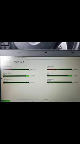

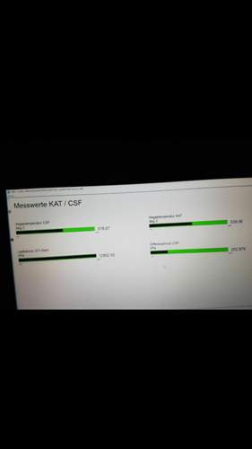

Hallo.

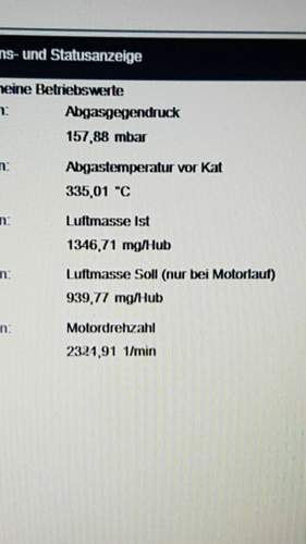

Meine Werte sehen so aus.
Ist der gegendruck zu hoch?
Was sind normalwerte?
Woran kann es liegen?
Dpf vorm halben Jahr gereinigt .
Habe überhöhte luftmasse ebenfalls
E83 3.0sd BJ aus 2007
Welche Werte sind soll Werte?
Müssen diese unter Last oder im stehen gemesse werden

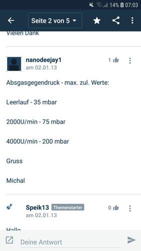

Abgasgegendruck im Stand messen.Fehlerspeicher auslesen.
Kühlmitteltemperatur prüfen ob 88 grad erreicht werden.Wenn die Temperatur schwankt unter 80 Grad Agr-Thermostat ersetzen.

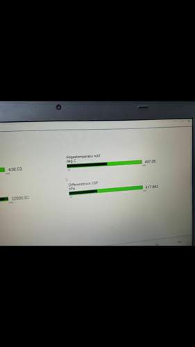

Weil beim starken beschleunigen liegt der gegendruck über 400mbar.
Wenn im Stand dann im Leerlauf 8mbar, bei 2000 bei 50mbar und bei 4000 bei 90mbar. Wäre das dann ok? Weil 400mbar unter Last ist relativ viel oder? Kann jemand bei sich schauen was er bei Vollgas beim beschleunigen unter Last hat?
Habe noch überhöhte luftmasse beim Gas geben soll 930 zu ist 1350 und ladedruck niedriger als soll. Soll 2800 zu ist 2600.
Hat jemand eine Idee?
Die Werte im Stand sind gut.
Fehlerspeicher auslesen..
Was hast du für Symptome?
Ruckeln bei der Fahrt,schlechte Beschleunigung..
