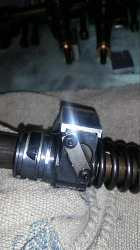

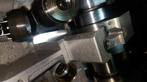

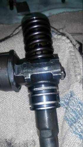

Hallo Leute,
ich möchte hier einfach mal meine Meinung zu den Im Netz angebotenen PDE-Keilen loswerden.
Jeder hier darf natürlich selbst entscheiden ob er es selber mal probieren möchte oder nicht!
Zur Erläuterung:
Mein R5 hatte angefangen sein 506.01 Öl mit Diesel zu verdünnen. Daraufhin habe ich nach der Fehlerursache und deren Behebung gegoogelt. Die Ursache war schnell lokalisiert, laut Netz ist es "immer" ein oder mehrere undichte Pumpe-Düse-Elemente. Die überall beschriebenen Startschwierigkeiten nach langer Standzeit hatte ich natürlich auch.
Ich fand im Netz außer neuen oder ausgebuchsten Zylinderköpfen auch dir Rep-Lösung mit den sogenannten PDE-Keilen. Die Beschreibung, des Vertreibers und Entwicklers hört sich eigentlich auch schlüssig an, gebracht hat es nichts!
Ich habe einen Satz der Keile für 120,-€ + Versand bei ihm bestellt und einfach mal angefangen seine Beschreibung in die Tat umzusetzten.
Da ich selber CNC-Facharbeiter bin und auch die Maschinen an der Hand habe, brauchte ich meine PDE´s nicht bei ihm noch für 80,-€ bearbeiten lassen. 😉
Nachdem alles vorbereitet war habe ich den Einbau vorgenommen und angepasst. Es lief auch alles super, nur leider gab es keinen Erfolg. 🙁
So habe ich mal eben folgendes investiert:
5 Keile 126,-€
5 PDE Dichtsätze 110€
10 Dehnschrauben für Kipphebelwelle + 5 Dehnschrauben PDE´s 77,-€
9 Liter Motoröl 75,-€
Diverses Kleinmaterial 10,-€
macht unterm Schnitt knapp 400,-€ für "NULL" Erfolg. 😰
Klar kann man gleich sagen, lass es sein es bringt nichts, aber meiner hatte gerade erst angefangen sein Öl zu verdünnen. Deswegen dachte ich mit dieser Methode noch Erfolg zu haben.
Jetzt habe ich gerade einen Kopf gekauft und werde es dann mal richtig machen. 🙄

Ich selber habe die Keile wieder mit eingebaut. Eigentlich bräuchte ich sie in meinem überholten Zylinderkopf nicht mehr. Die Sitze für die PDE´s sind bei dem Kopf ja ausgebuchst worden mit Messinghülsen.
Zu den Keilen selber muss man ja seine PDE´s noch bearbeiteten damit sie verbaut werden können.
Meine hatte ich extra gefräst auf der CNC.
[Von Motor-Talk aus dem Thema 'PDE Keile sind Mist' überführt.]
Hier mal ein paar Bilder zu der Sache mit den Keilen.
Wie schon geschrieben, ich habe sie nur wieder drin weil ich sie schon gekauft hatte und meine PDE´s bearbeitet waren.
Sollte ich nochmal so ein Auto mit den Symptomen haben, dann wechsel ich lieber gleich den Kopf und spare mir die investierten 200 Euro.

...habe sie nur wieder drin weil ich sie schon gekauft hatte und meine PDE´s bearbeitet waren.
denke, schaden können die Keile in keinem Fall, die einseitige Belastung wird auch für die Buchsen eine Herausforderung sein, gibt es denn Langzeiterfahrungen mit so überarbeiteten Köpfen?
