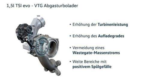

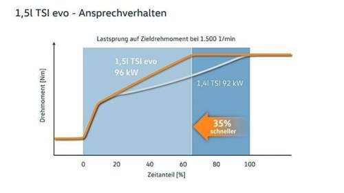

Was bringt ein VTG-TL beim Turbodiesel?
VW gibt für den neuen Turbobenziner mit VTG-Lader im Lastsprung bei 1.500 U/min 35 % Zeitgewinn ggü. dem Vorgänger an.
Neu: 1.5 TSI Evo 96 kW (EA211 evo) mit VTG-TL
Alt: 1.4 TSI 92 kW (EA211) mit "normalem" TL
Siehe Anhang, Quelle = VW Presseinfos im Stern.
VG myinfo
1-15-tsi-92-kw-evo-ansprechverhalten
2-15-tsi-92-kw-evo-vtg-tl
3-15-tsi-92-kw-evo-miller-vtg-tl

Viel interessanter als den Artikel selbst, finde ich diese Aussage von VW hier:
Mit dem EAV wird aus dem 2,0-Liter-Motor ebenfalls kein souveräner Antrieb für einen Touareg. Aber diese Konstellation zeigt, welche Wirkung ein starker Elektro-Ventilator im Ansaugtrakt hat. Aus fast zwei Sekunden bis zum Ladedruck wird etwas mehr als ein Augenzwinkern.
Also, wir haben hier einen aktuellen Motor, bzw. schon die sich noch nicht in Serie befindende Weiterentwicklung und ohne E-Verdichter braucht das Ding fast 2sec bis der Ladedruck da ist. Ich glaube viel braucht man dazu nicht mehr zu sagen...
Wie schon gesagt, dieses Problem ist nicht dieselspezifisch, sondern betrifft jeden Turbomotor. Allerdings ist der Turbolag beim Diesel ausgeprägter als beim Benziner, weil der Diesel deutlich höhere Ladedrücke braucht um auf dieselbe Leistung zu kommen.
