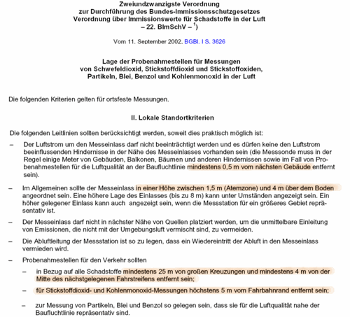

Die Richtlinien 2004/107/EC und 2008/50/EC sind weiter gültig. Sie wurden geändert und erweitert durch die Richtlinie 2015/1480/EC. Das ständige Vergleichen erschwert erheblich die Übersicht.
Weil die 39. BImSchV erst am 10.10.2016 diese Änderungen und Erweiterungen übernommen hat, war bis zu diesem Tag die Messstelle Am Neckartor falsch aufgestellt. Alle Messwerte bis zu diesem Zeitpunkt sind ungültig.
@Oldie65 schrieb am 10. April 2018 um 10:41:06 Uhr:
Sagt wer? Steht wo? - Was Du mitteilst, ist reines Wunschdenken und hat nichts mit der Realität zu tun.
Die Messungen am Neckartor begannen 2001/2002. Seit 2002 war die 22. BlmSchV für solche Aufstellorte maßgeblich. Sicher kannst Du mitteilen, welche vorgegebenen Distanzen der 22. BlmSchV die Messstation am Neckartor nicht erfüllt hat? Die entscheidenden Passagen findest Du im Anhang unten. Zum Beleg Deiner Behauptung ("war falsch aufgestellt"😉 wird es Dir ja sicher möglich sein, die Abweichungen der Station von den Soll-Werten der 22. BlmSchV ganz konkret zu benennen.
Auch meine Frage zum gegenwärtigen Zustand ist weiterhin unbeantwortet:
Welche der vorgeschriebenen Distanzen (Richtlinie 2008/50/EG oder 39. BImSchV) werden bei der Neckartor-Messtation nicht eingehalten?
Bisher Schweigen im Walde. Aber keine Antwort ist auch eine Antwort.
2002-22-blmschv
