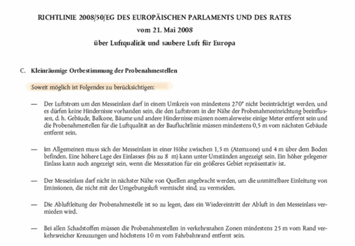

@Volvoluder schrieb am 5. April 2018 um 16:56:01 Uhr:
Muss-Vorschriften sind hingegen zwingend anzuwenden. Ausnahmen sind nur möglich, wenn diese explizit in der Vorschrift daneben für bestimmte Sachverhalte genannt werden.
Weiter heißt es in der EU-Richtlinie a.o.a.O.:
Den entscheidenden Satz, ob es sich um eine Soll- oder Muss-Bestimmung handelt, hast Du leider unterschlagen. Deshalb habe ich ihn farblich markiert.
2008-50-eg-richtlinie

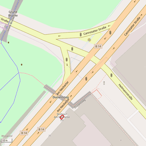

@tazio1935 schrieb am 5. April 2018 um 18:54:57 Uhr:
@Blubber-AWD schrieb am 5. April 2018 um 17:36:01 Uhr:
Also wie am Neckartor in Stuttgart? Im Stau der Cannstatter Straße?
Die Messtation ist ca. 55 Meter von der Kreuzungsecke Am Neckartor / Heilmannstraße / Cannstatter Straße entfernt. Also mehr als doppelt so weit wie nötig.
Entspricht das dann dem geltenden EU Recht bzw den Vorgaben der EU?
@13inch schrieb am 5. April 2018 um 20:15:20 Uhr:
Ja, das tut es:
Original geschrieben von RICHTLINIE 2008/50/EG
Bei allen Schadstoffen müssen die Probenahmestellen in verkehrsnahen Zonen mindestens 25 m vom Rand verkehrsreicher Kreuzungen und höchstens 10 m vom Fahrbahnrand entfernt sein.
Original geschrieben von 39. BImSchV
Bei allen Schadstoffen dürfen verkehrsbezogene Probenahmestellen zur Messung höchstens 10 Meter vom Fahrbahnrand entfernt sein; vom Fahrbahnrand verkehrsreicher Kreuzungen müssen sie mindestens 25 Meter entfernt sein.
Wie es sich vor Ort verhält, ist anhand der Karte unten gut zu sehen, samt 10-m-Maßstab unten links. Das rote Kästchen ist die Messstation.
Osm-neckartor-01

@tazio1935 schrieb am 5. April 2018 um 18:39:32 Uhr:
Es gibt auch Muss-Vorschriften, die Abweichungen in bestimmten Situationen expressis verbis zulassen.
Darauf habe ich doch auch hingewiesen als ich oben ausführte:
"Muss-Vorschriften sind hingegen zwingend anzuwenden. Ausnahmen sind nur möglich, wenn diese explizit in der Vorschrift daneben für bestimmte Sachverhalte genannt werden."
Wenn die Aufstellung einer Messstation unter Einhaltung der dabei zwingend einzuhaltenden Vorgaben (wie z.B. Abstand zu Hauswänden, Hindernissen und Kreuzungen, Höchstabstand vom Fahrbahnrand, Höhe und Richtung der Messeinlassöffnung usw.) nicht möglich sein sollte, greift selbstverständlich der von dir hervorgehobene Einleitungssatz "Soweit möglich ist Folgendes zu berücksichtigen:" mit der Folge, dass Abweichungen erlaubt sind.
Ist ja auch logisch, dass man als (Richtlinien)-Gesetzgeber nicht Unmögliches verlangen sollte.

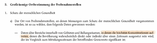

@Volvoluder schrieb am 5. April 2018 um 21:06:35 Uhr:
Ich gewinne stattdessen, je länger die Diskusion um einige Aufstellorte der Stationen läuft, mehr und mehr den Eindruck, dass diese genau deshalb dort aufgestellt wurden, um die höchsten Werte an einer Straße messen zu können.
Korrekt. Genau so steht es in der EU-Vorschrift. Siehe Screenshot unten oder auch gleich hier direkt:
Der Ort von Probenahmestellen, an denen Messungen zum Schutz der menschlichen Gesundheit vorgenommen werden, ist so zu wählen, dass folgende Daten gewonnen werden:
— Daten über Bereiche innerhalb von Gebieten und Ballungsräumen, in denen die höchsten Konzentrationen auftreten, denen die Bevölkerung wahrscheinlich direkt oder indirekt über einen Zeitraum ausgesetzt sein wird, der im Vergleich zum Mittelungszeitraum der betreffenden Grenzwerte signifikant ist;
Anhaltspunkte, dass solche Hotspot-Messungen im Stadtbereich durchgeführt werden sollen, die nur für 10-50 m eines Strraßenabschnitts repräsentativ sind, vrmag ich aber in der einschlägigen EU-Richtlinie nicht zu erkennen.
Steht da auch nicht. Wie Du richtig schreibst, soll die Messstation für einen Straßenabschnitt von mindestens 100 m repräsentativ sein. Wenn Du Dir die Vergleichsmessungen an anderen Orten unweit der Station Neckartor anschaust, dann weichen diese nicht wesentlich ab. Die 73 Mikrogramm der stationären Messstation sind kein Ausreißer. Nur einer von 13 Messwerten bleibt unter dem EU-Grenzwert von 40 Mikrogramm für Stickstoffdioxid.
2008-50-eg-richtlinie-02
