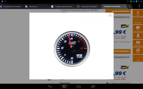

Oder so eins nehmen🙂
Screenshot-2017-04-10-21-19-49
@max.tom schrieb am 10. April 2017 um 21:20:46 Uhr:
Boah, ist der haesslich 😁
