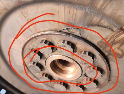

An unserem xc90 d5 ist 2021 die schwungscheibe gerissen. Es hat sich vom vom Geräusch her so angehört, wie wenn du pro motorumdrehung einmal mit dem Hammer gegen die Aluölwanne schlägst. Das Problem an dieser Automatikschwungscheibe ist, dass es nur eine blechtafel ist, mit aufgeschweistem zahnkranz. Wenn ich mir dein Video von 2021 anhöre, dann hört sich das geknalle genau nach dieser blechtafel an. Wenn du also ausschließen kannst, daß der Anlasser nicht mehrfach in den zahnkranz reinfährt, würde ich es auf diese schwungscheibe schieben. Evtl rutscht sie durch.
Das Mittelteil und das aussenteil ist denke ich verpresst

Wie du hier auf dem Bild siehst, die schwungscheibe besteht aus zwei Teilen die miteinander verpresst sind. Ich kann es mir einerseits nicht vorstellen das es möglich ist, aber vom Geräusch her würde es voll passen, damit während des orgelvorgangs, die äußere Scheibe Eibe Umdrehung durchrutscht und sich dann an der ursprungsstellung wieder verhakt. Was spricht dagegen? Es könnte gar nicht lange gut gehen bin ich der meinung.
Was auch noch sein könnte, fällt mir gerade ein: zwischen Nockenwelle und hochdruckpumpe ist ein kleines metallischen Bauteil eingesteckt, quasi als Sicherung. Dieses Bauteil war bei mir zerbrochen, als ich die Pumpe wechselte. Wenn die sich verhaken würde, könnte es vielleicht auch knallen :/
Trotzdem bin ich der Meinung es kommt von der schwungscheibe/starter

Bei dem Video hört man ganz am Schluss das sich der starter hörbar schneller dreht. Das würde wieder voll für die schwungscheibe sprechen. Als ob sie beim Starten am Motorblock streift.
