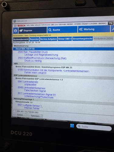

Hallo liebe Volvo gemeine ich mein Elch geht wenn man normal Fahrt in den Notlauf.
Nach Wochen langer Fehlersuche sind meine Werkstatt Kollegen und ich immer noch ratlos. Ich hab das Auto mit Motorschaden gekauft und in mühsamer Arbeit den Motor gewechselt. Nach ein paar Schwierigkeiten und durch geschliffen Dieselleitungen bin ich ca. 2000km ohne Probleme gefahren. Dann kann auf der Autobahn die Meldung Motorwartung dringen und er hatte keine Leistung Zündung an aus und der Fehler war weg aber wenn man etwas Leistung abverlangt kam der Fehler wieder. Wir haben bis jetzt den Dieselfilter erneuert, Vorforderpumpe erneuert da sie anscheinend kaputt war, Hochdruckpumpe gewechselt gegen eine gebrauchte ( die Zumesseinheit funktioniert), Raildruck Sensoren getaucht, Luftmassenmesser , Map Sensor. Leider keine Spur das der Fehler weg geht wir haben und auch den Ist und Sollwert vom Raildruck wärend der Fahrt angezeigt lassen wenn man Gas gibt fällt der Istdruck ab. Zum Schluss noch die aktuellen Fehler .
Ich würde mich sehr über eure Meinung freuen da sich der Elch in ein schwarzes Loch verwandelt und wir Ratlos sind .
Fehlercodes

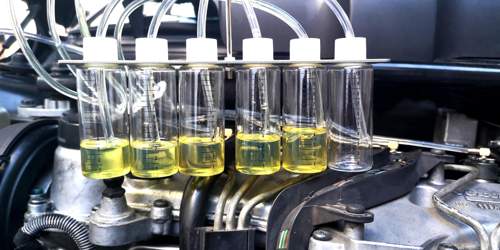

Hinter den Injektoren mal eine Kraftstoff-Rücklaufmessung machen.

Noch ein kurzer Nachtrag die vorfördepumpe scheind es nicht gewesen zu sein da die alte noch funktioniert. Ich habe heute auch alle Injektoren getauscht da sollte also auch kein Problem vorliegen. Zum Fehler nochmal man kann ihn im Stand auch provozieren in dem man einfach Vollgas gibt dann dreht er ca. bis 3700 und dann geht er aus wenn man dann Versuch ihn zu starten geht er nicht an wenn am die Zündung aus macht geht er wieder an . Danke schonmal für die ersten Antworten .

Die Ursache für den Motorwechsel war ein übergesprungener Zahnriemen. Wenn er nicht genügen Luft hätte oder das AGR verkokt wäre oder dauerhaft offen stehen würde hätte ich doch einen Fehler im Speicher oder nicht ? Danke für erstmal für deine Expertise.

M.M.n. wäre vor dem Austausch der Injektoren eine Kraftstoff-Rücklaufmessung daran sinnvoll gewesen...

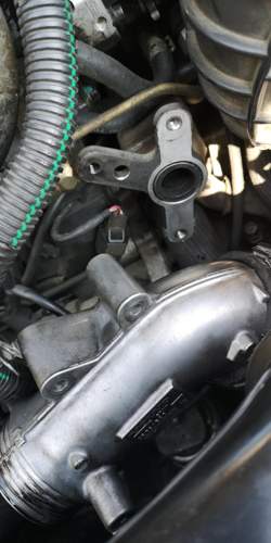

- Verschmutzung AGR und evt. *fehlende Dichtungan dessen "Ausgang" deutet auf unkontrollierte Falschluftzufuhr(Werte) hin * s. Foto silberne Dichtung AGR-Ausgang

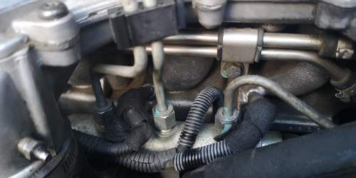

- Ermittle per Kraftstoff-Rücklaufmessung die gleichmäßige Funktionstüchtigkeit der 5 Injektoren s. Foto
