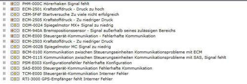

Habe mal gestern mit Vida ausgelesen, ich verstehe nicht warum er Zwei Millionen Kommunikationsfehler hat aber trotzdem noch nicht auseinander gefallen ist. Weiß zufällig noch wer wie man den Scheinwerfer trocken legt, es ist ein Bi-Xenon ohne Projektor.
LG 😁
Vida-readout
