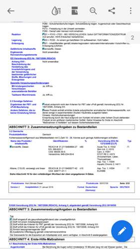

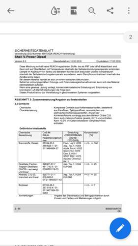

@Wertzius schrieb am 17. Januar 2021 um 21:39:12 Uhr:
Der V-Power Diesel enthält FAME, der Ultimate nicht. Beim Stichwort Ölverdünnung ist der Ultimate vorzuziehen.
https://corolla-verso-hilfe.de/.../
Hmm, ich sehe keinen FAME Anteil.
Vergleicht bitte mal die Sicherheitsdatenblätter,
für mich ist übrigens Shell nicht sehr vertrauenserweckend, da sie zwischen 0 und 100% Diesel im V Power DIESEL angeben...
@bthight Das ist mir dann tatsächlich neu! Dann hat sich da was getan.
Wobei ich mich nun folgendes Frage:
Shell ist ein etabliertes Unternehmen wie die BP Group. Beide haben Expertise was Schmier und Kraftstoffe angeht.
Beide Produkte sind ähnlich bepreist.
Worin ist nun der Unterschied? Bzw wo liegt der Fokus im Detail.
Legt Aral mehr Wert auf die Cetanzahl und Schell auf Schmierung?
