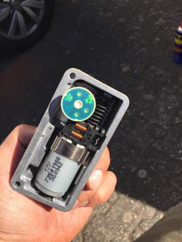

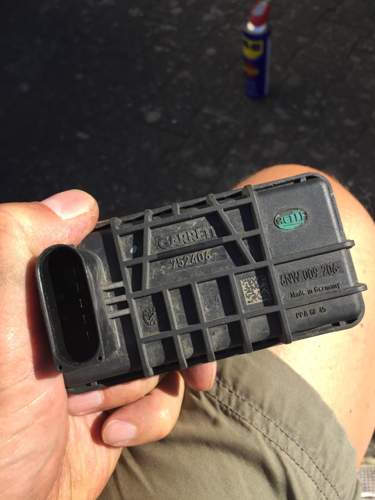

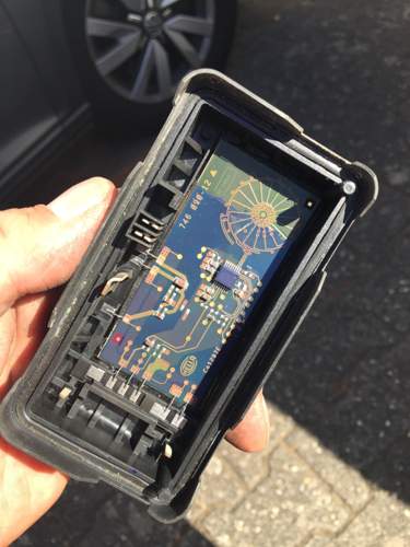

Ich habe kein 2-Takt Öl beigemischt, was ich sonst immer mache. Hat sich bewährt, da der Verstellmechanismus für den Turbo sonst nicht richtig funktioniert und die Motorkontrollleuchte angeht. Werde ich bei den nächsten Betankungen wieder tun.
Wenn der verstellmechanismuss vom Turbo nicht richtig funktioniert liegt das nicht daran das du kein 2takt Öl mehr drin hast ;)
Die Zusammenhänge sind mir eigentlich klar. Als ich das WoMo in 2018 gekauft habe, ging die Motorleuchte das erste Mal gleich auf der Rückfahrt an. Der ADAC-Mensch meinte als erstes: Turbo defekt. Dann hat er es etwas relativiert.
Ich habe diese kleine Dose abgebaut, sauber und gängig gemacht und ab sofort mit 2-T Öl gepanscht. Siehe Bilder, das kleine Sch…Ding ist für den Mechanismus verantwortlich - reinste Spielzeugtechnik. Dazu auch das Gegenstück am Turbo gängig gemacht. Nie wieder ein Problem gehabt. Irgendwann mal (5 Jahre später) testweise auf 2-T Öl verzichtet. Es hat etwa 3-4 Tankfüllungen gedauert, bis die MKL wieder kam. 2-T Öl wieder zum Einsatz gebracht, seither ist wieder Ruhe - und jetzt kommst Du 😉

Ford Transi Turbo Verstellmechanismus
Wo sind denn die Bilder?
Wer heilt hat Recht, also rein mit dem Öl.
