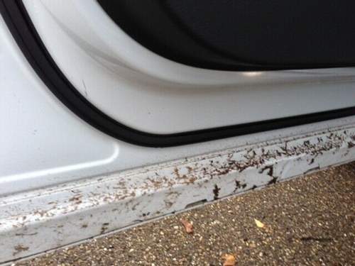

Schaut Euch mal diese Fehlkonstruktion beim aktuellen ABT Q3 an: Schrott hoch sieben. Die tiefer runtergezogenen Türen liegen wenn man von innen durchschaut, geht bei geöffneter Fahrertür mit Bilck nach hinten ganz gut...
So sahen alle Türen aus......
Das Probelm scheint mir bei den normalen Q3 Bj 2014 übr. sonst gelöst oder sehe ich das falsch?
Gruß Peter
Iabt
Das siehst Du sogar völlig falsch!
Das was man da sieht ist absolut normal.
Das ist der Normalzustand.
Dazu auch mal (ab) hier lesen -> http://www.motor-talk.de/.../...tte-fehlkonstruktion-t3629629.html?...
@D O C schrieb am 17. Dezember 2014 um 11:12:18 Uhr:
Gruß Peter
Glaube schon fast, Du hast dich für das falsche Auto entschieden...
Aber evtl. ist das ja im FL besser.
@ChAoZisonfire! schrieb am 17. Dezember 2014 um 11:14:28 Uhr:
Hallo, ob das normal ist, ist zu bezweifeln. Normal ist das beim Q3, etwas besser beim Q5. Man sollte sich nicht an das schlechtere oder was nicht zu verbessern wäre gewöhnen. Sicherlich lässt sich das besser machen. Audi hat doch sicherlich geniale Tüftler.
Aufgrund der Bauform ist das nur möglich durch anbringen der "Trittbretter". Innen dreckig wird jede Tür, zwar nicht unbedingt mit Blattflusen, aber dennoch dreckig.
Für mich ist das kein Problem. Die alten Leisten, in denen sich der Dreck innen gesammelt hat - ja, die waren ein defintiv nicht gut.
Im Prinzip ist der Teil welcher dreckig wird aussen liegend, da alles vor der Türdichtung stattfindet.
