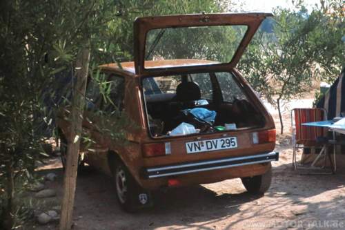

Ah, 70er Jahre. Da hätte ich was.
Bereits 1977 konnte ich mich nicht so recht entscheiden: Schmutzfänger bei meinem Golf ja oder nein. Deshalb zu Testzwecken erst mal nur auf der linken Seite statt vorn oder hinten. Siehe Foto (nicht gemogelt). Heute ist erstmal die Entscheidung dagegen gefallen, auch wenn sie bei unserer „Q” gut gestaltet sind und nicht mehr so aussehen wie damals – so, als wären sie aus alten LKW-Schmutzfängern herausgeschnitten.
Übrigens:
Beim Auto von Matchpoint sieht es gut aus.
Golf006

Original geschrieben von S-Kurve
Übrigens:
