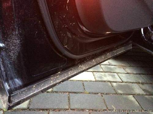

Mal zurück zum Thema:
So wie auf dem Bild sieht meine Tür nach einer ganz normalen Regenfahrt aus.
da bin ich weder durch Schnee, Matsch, Schlamm oder sonstiges gefahren, sondern ausnahmslos asphaltierte Straßen.
Neulich stand ich auf einer nassen Wiese, anschließend konnte ich handballen große Klumpen von der Türinnenseite entfernen.
Aus meiner Sicht hat dort aber Schmutz überhaupt nichts zu suchen, der dürfte da gar nicht hingelangen.
Tuer-q3
Ich kann mit meiner "missgestalteten Q" eigentlich nicht mehr mitreden :p, aber der Dreck dürfte dort auch ohne die "Dinger" nicht hingelangen! Die alten wie auch neuen Kunsstoffleisten unten an der Tür schließen dicht mit der Gummilippe am Holm ab.
Wenn du den Türteil rechts von der geschwungenen, großen Gummidichtung meinst und den oberen Teil des Türschwellers, dort eigentlich nicht. Dafür ist große Gummidichtung ja gedacht, das wundert mich jetzt schon. Dort habe ich bei mir noch nie so eine Verschmutzung gehabt. War die Tür etwa nicht richtig geschlossen? Sitzt diese Dichtung nicht richtig? :confused:
Linksseitig/ unterhalb von der großen Gummidichtung/ Dichtlippe kommt der Schmutz allerdings immer von unten herein.
Siehe Anhang!
Durch den senkrechten Türspalt kann die linke Verschmutzung entstehen - ist nicht zu verhindern. Die rechtsseitigen Verschmutzungen gehen gar nicht. Zum einen dichtet die untere Gummilippe am Holm zum anderen die umlaufende Dichtung an der Tür - die mußt du natürlich während der Fahrt schließen :D.
Danke Match. Genauso habe ich es ja gemeint. Ich war nur zu faul das Bild nachzubearbeiten.
Die Tür war entweder nicht richtig geschlossen oder die Dichtung sitzt nicht richtig. Das muss der Freundliche richten.

Sorry Männers, war wohl etwas missverständlich.
Der Dreck an den von Euch als "nicht logisch" markierten Stellen ist erst entstanden, als ich die oben erwähnten Schlammklumpen bei geöffneter Tür mit dem Kärcher entfernt habe. Um die ging es mir aber gar nicht, sondern rein um die Verschmutzung direkt an der Gummilippe. Diese ist, wie auf dem Bild zu sehen, auch bei normalem Regenwetter bereits saudreckig, ganz zu schweigen, wenn man mal auf wirklich unsauberen Straßen unterwegs war. Im geschlossenen Zustand der Tür kann man trotzdem von unten mit der Hand in den Spalt zwischen Türunterkante und Seitenschweller reingreifen. Das sollte meiner Meinung nach nicht sein (hat auch kein anderes Auto, was ich bisher hatte).
Bei BMW endet die Tür zum Beispiel überhalb des Schwellers.
Na, da hast du uns mit dem Bild aber wirklich in die Irre geführt. Ein vorher und nachher Foto wäre da angeraten gewesen. Habe aber schon an anderer Stelle geschrieben, dass bei der Konstruktion der Türen Design Vorrang vor Zwechmäßigkeit hatte. Die Bereifung nagelt den Dreck direkt in den Spalt zwischen Holm und Türunterkante - hätte noch weiter herumgezogen werden müssen. Beim X1 z.B. sind die Türen oberhalb des Holmes eingelassen, wie man es üblicherweise kennt und der Schmutz wird zusätzlich durch die Formgebung abgewiesen.
