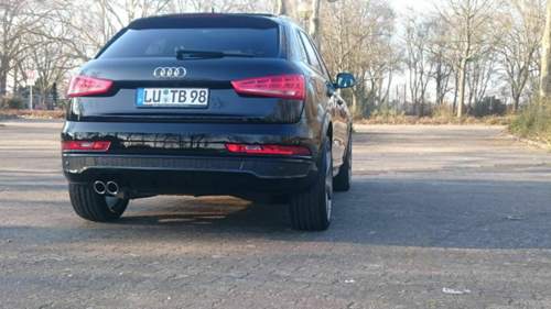

Moin,
ich habe an meiner Kuh Autec Veron 9Jx20" mit 255/35 Reifen drauf. Wichtig ist, dass die Felgen eine ABE für die Kuh haben, sonst wirds kompliziert und teuer beim TÜV. Die meisten 20"er Felgen die ich mir angeschaut hatte (ET35-40) haben allerdings den Zusatz gehabt, das ab 245er Reifen an der Hinterachse und teils auch an der Vorderachse die Radabdeckung durch Ausstellen des Kotflügels oder durch Nacharbeiten der Radausschnittkante bearbeitet werden müssten. Das liegt daran, dass die Karosserie theoretisch auf dem Reifen aufsetzen könnteMein TÜV Prüfer hat sich das aber angeschaut und da noch wirklich viel Platz zwischen Reifen und Kotflügel war, hat er einen Maximalauslenkungstest gemacht (Auto aufgebockt, Plastikblock unter Reifen vorne links und hinten rechts und Auto wieder runtergelassen) und da hat nichts berührt oder geschliffen. Dann hat er mir die Felgen mit den Reifen eingetragen. Ich habe allerdings ein SLine Fahrwerk drin, was ein wenig härter ist als die Serie. Den Test wollte mein TÜV Prüfer schon machen und wenn meine Federn weicher gewesen wären, denke ich, hätte es nicht geklappt. Wobei das normale Fahrwerk wieder höher ist und mehr Spiel hat...
Meiner Meinung nach solltest Du nicht weniger als ET35 nehmen, da sonst der Reifen aus dem Radkasten raussteht und dann wird wieder nichts eingetragen.
